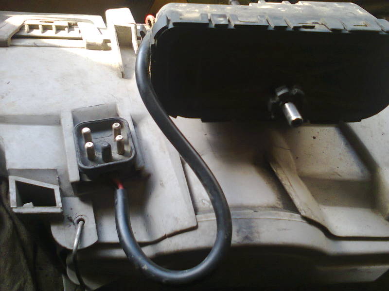

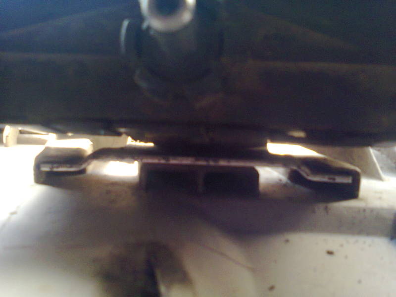

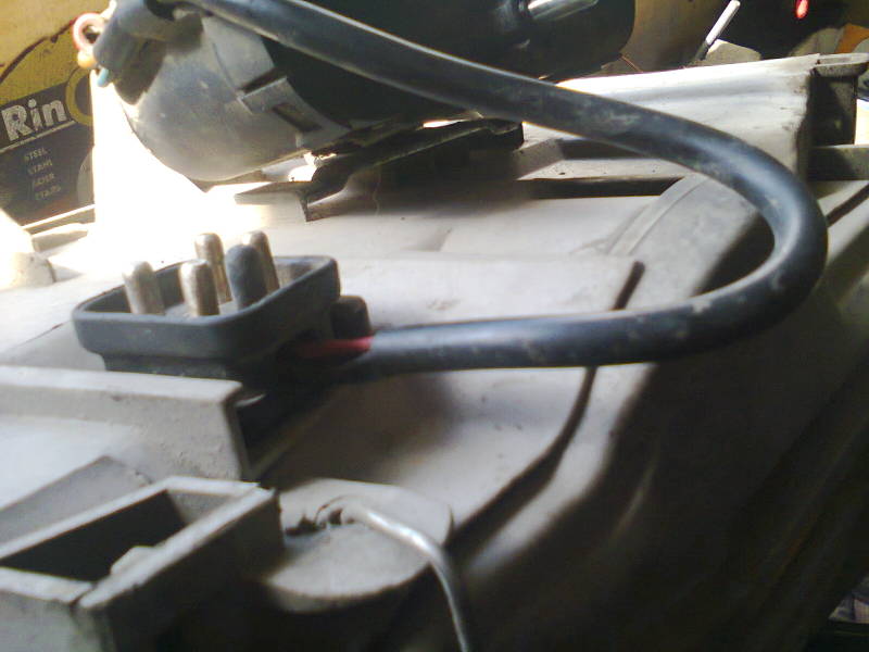

Вот как выглядят крепления на моих до рестайловых фарах, для тех кто спрашивал, фото с тел-на, звиняйте  :ah:
с помощью Игоря, и его пояснений все таки починил свои   :acp: но моторчик фароомывателя не работает  >:( в чем причина не знаю :rus_alkan:

Эти мотор чики между собой как то связаны, если один не работает и второй не пашет.
SVD
ТимА, Это вопрос или утверждение?
TITOFFАвтор темы
Цитата: ТимА от 27 марта 2014, 11:33:12Эти мотор чики между собой как то связаны
Так и есть. Один из них получает сигнал от первого. Поэтому в одном из них на 1 провод больше.
jeepic
Цитата: TITOFF от 27 марта 2014, 11:51:33Так и есть. Один из них получает сигнал от первого. Поэтому в одном из них на 1 провод больше.
Не верно. Я себе их подключил просто параллельно и они сами по себе живут, если надо. А вот четвёртый провод с водительского мотора только подаёт сигнал (т.е. + ) на мотор омывателя фар  :yes3:
TITOFFАвтор темы
Цитата: jeepic от 27 марта 2014, 15:18:42А вот четвёртый провод с водительского мотора только подаёт сигнал (т.е. + ) на мотор омывателя фар
:de: ну, да...видимо моторы перепутал  :cf:
