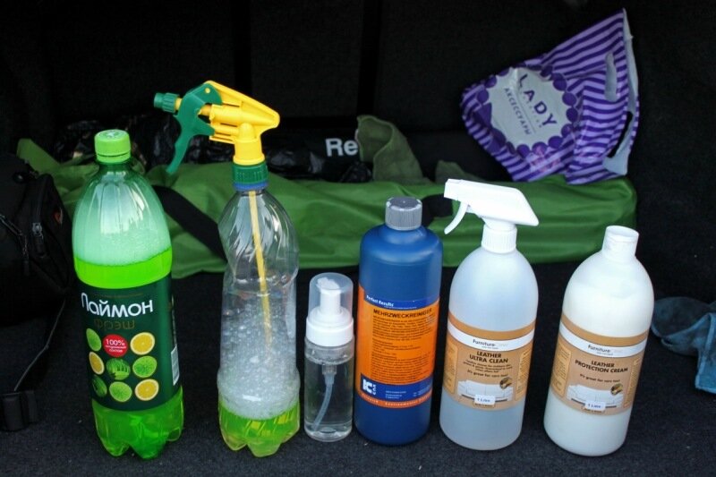

Для написания отчета я приехал как обычно на клубную встречу и выбрал первую понравившуюся машину. В багажнике у меня есть разное, но для кожи вожу вот эти средства. Они чуть повторяются, но так удобнее
Это мои любимые средства, очень долго их ждал и очень ими доволен. позже попробую что-то еще из серии

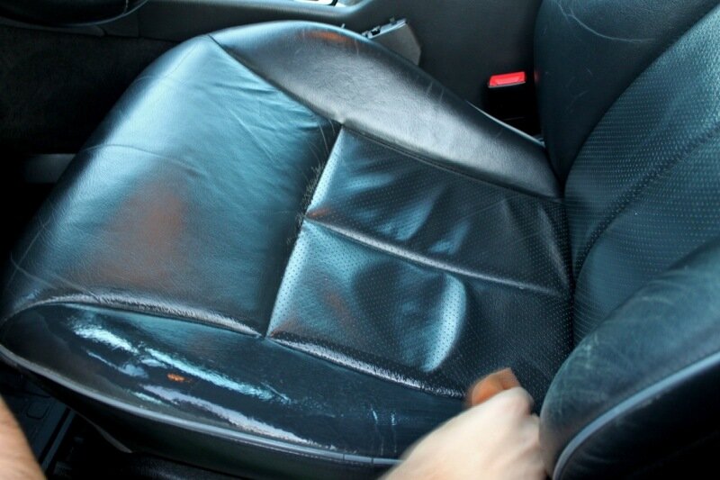

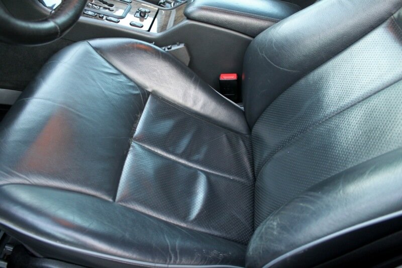

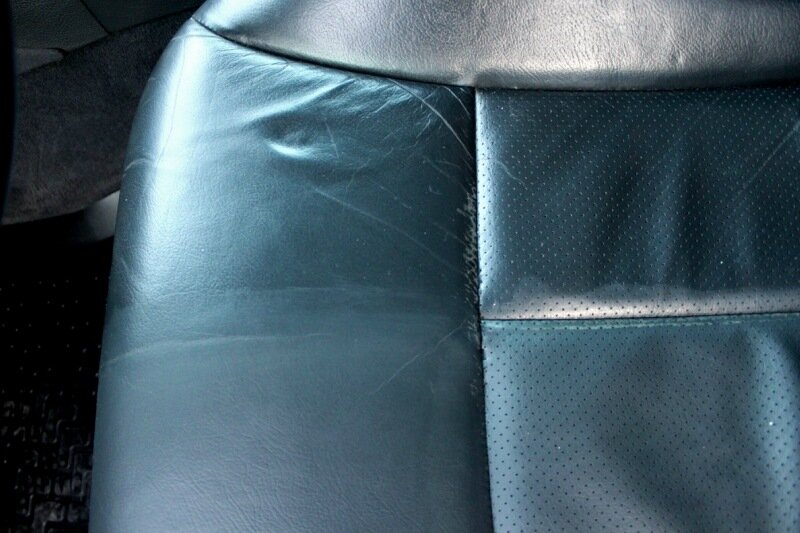

Осматриваю то над чем буду работать. сразу говорю нельзя сразу получить отличный результат т.к ухаживать надо постоянно. И если ухаживать изначально то даже в таком возрасте кожа будет выглядеть хорошо. Повторюсь что не рассматриваю сейчас варианты с перекраской кожи и глубоким восстановлением. Только то что можно делать самому и без особых проблем.
По фото видим среднее состояние сиденья. Обычные жирные и блестящие сиденья, некоторые вроде даже думают что так они и должны выглядеть.

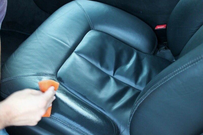

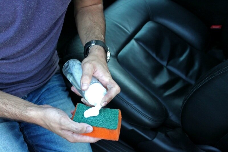

Беру обычную губку для посуды. наношу средство для химчистки (MEHRZWECKREINIGER)
Губкой "мылим" нужное место. средство хорошо пенится и это хорошо. Обратной стороной губки вытираю и вытираю фиброй. Тем самым убирая грязь

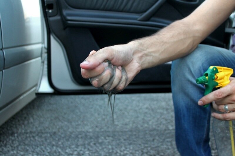

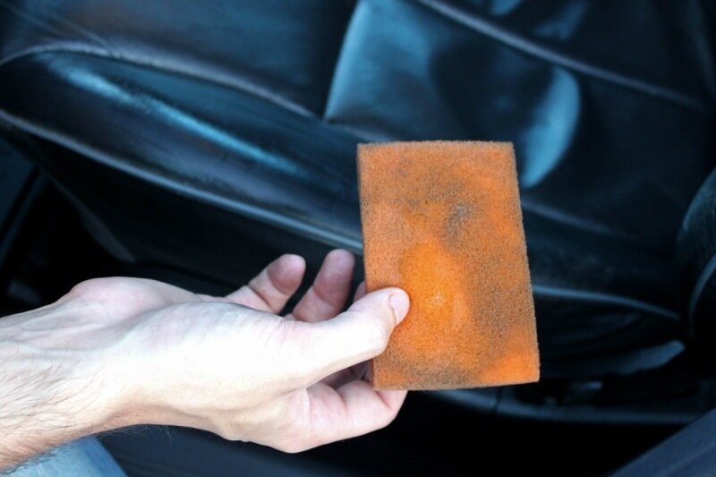

Губка грязная и ее нужно периодически промывать что-бы не размазывать лишний раз грязь
Для одного сиденья этой грязи вымоется достаточно много. Чистой тряпкой вытираем средство. Оно пахнет нормально и не особо вредное, не требуется обязательно вымывать.

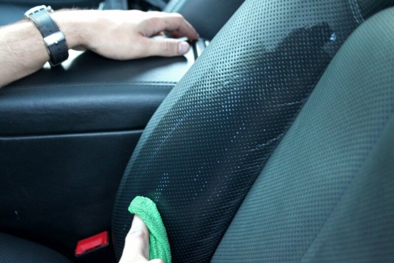

делаем 50/50 сиденья. Тут очень хорошо потрогать руками кожу и увидеть что она намного мягче и при нажатии не ломается. А это только первая очистка, такое состояние у нее должно быть всегда
Домываем вторую половину, иначе хозяин огорчится от внешнего вида.

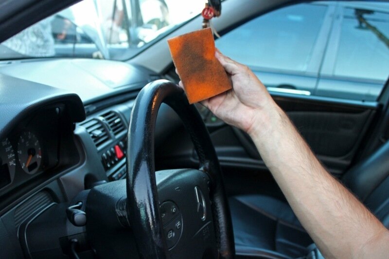

Вот можно один раз провести губкой по рулю. руль всегда очень грязный. Я сам это осознал только когда у меня был руль с светло-серой вставкой.

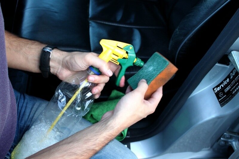

Для начала очистка, пользуюсь пенообразователем
Тщательно обрабатываем все места, впитывается и сохнет быстро

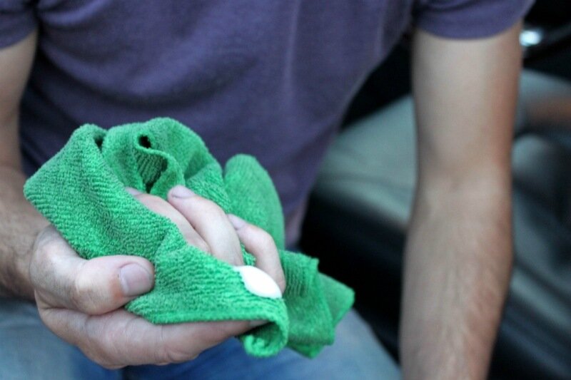

Теперь крем для кожи. он даст нежность коже, защитит ее от вредных воздействий, не даст грязи впитываться. Он матовый, не скользкий.
Он тоже отлично впитывается. по впитываемости можно смотреть где кожа более сухая
