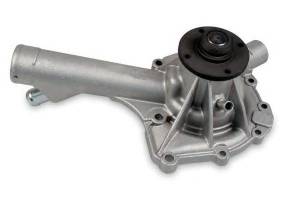

Антифриз не разбрызгивает по подкапотному пространству,ремень сухой,сыро только в передней части  двигателя,как капает не видно но с утра маленькая лужица. Может это прокладка помпы?
Цитата: Sergunek от 20 февраля 2018, 17:35:19Может это прокладка помпы?
Нет, это работает так типа "аварийный слив" и для этого  собственно и приделан сосок внизу тела помпы . Течет всегда именно на холодную и это ничем не лечится- только заменой самой помпы.
В центре на фото и есть то, откуда сливается

Цитата: DVA от 20 февраля 2018, 17:52:20Нет, это работает так типа "аварийный слив" и для этого  собственно и приделан сосок внизу тела помпы . Течет всегда именно на холодную и это ничем не лечится- только заменой самой помпы.
Спасибо Дима,сейчас пойду посмотрю этот сосок.
