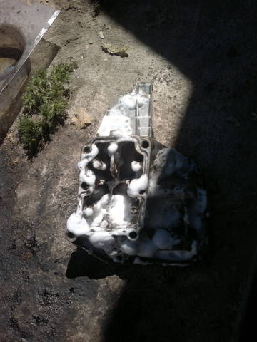

Сегодня свой еле снял весь в чаче вот отмывается. Пока биту не взял под большую трещотку сорвать не удалось никак шестигранники на 6 х 6 шт.
моемся :D
А что это на фото моется ?
Цитата: eraiser от 03 июля 2015, 09:46:10А что это на фото моется ?
Маслоотделитель, он же кронштейн ГУР и кондиционера A 111 230 08 42
