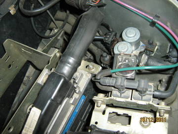

Одна напрямую с коллектора идет
Две с первой картинки

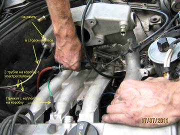

Одна должна быть на регулятор давления в рампе, вторая идет в сторону диагностического разьема (вот только уже не помню толи на разветвитель со второй картики, то ли на электроклапан с первой картинки :de:).....все это сужу по своему мотору, возможно у тебя еще что-то задействовано. А напрямую на коробку у меня берется вакуум тоже с коллектора, но только ниже.
#11
Вот даже нашел фотку и подписал
Цитата: dimonchik123 от 08 августа 2013, 20:11:45Вот даже нашел фотку и подписал
Подписать каждую трубку, куда точно она идет - и фотку в FAQ.
