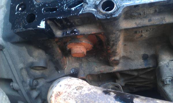

Ну что ж, вот и все стало ясно. Блок цилиндров был уже в состоянии Гуфа, то есть - мертвый  :sm42: На нем слева в первом и третьем цилиндре заглушки. Вот у меня он был ужасно топорно и колхозно заварен на первом цилиндре, а вместо заглушки был вкручен какой-то болт. Сварка увидите сразу, отверткой она была отколота поментально. Так-же легко открутился болт. Фото в студию:

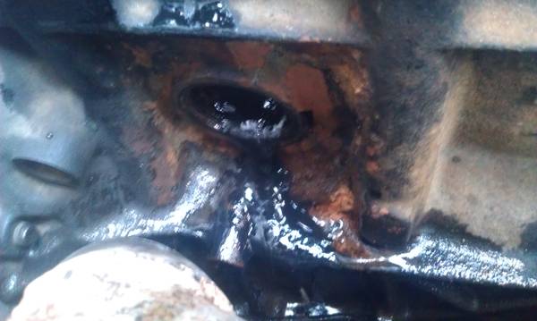

И вот что мы наблюдаем, октрутив болт. Забегая вперед, скажу, что увидев это, еще часа пол стояли у машины и обдумывали ситуацию - а эта муть продолжала течь.

Сегодня ночью поеду за блоком, уже нашел, в сборе с ГБЦ. Он проворачивает, но туго. В общем, из двух нерабочих движков будет собран один рабочий.
