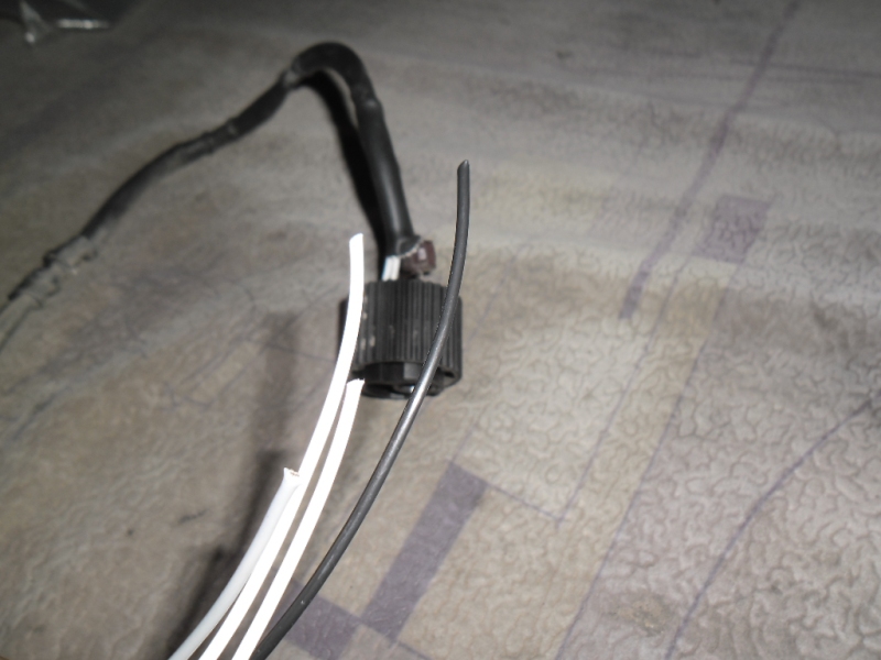

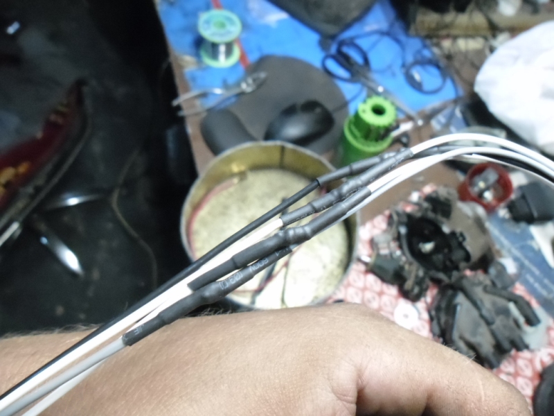

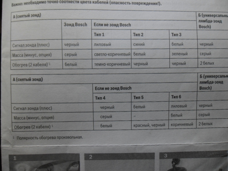

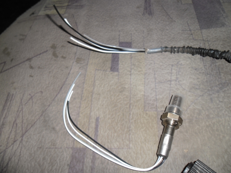

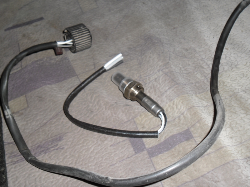

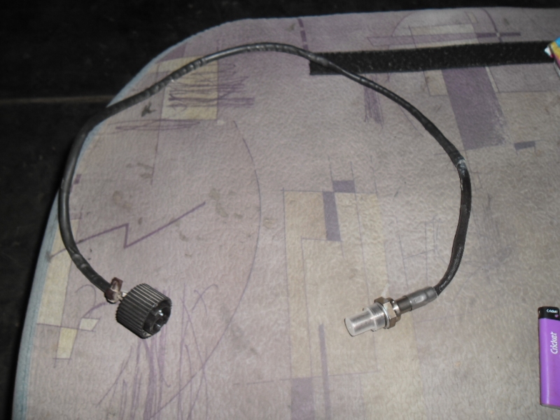

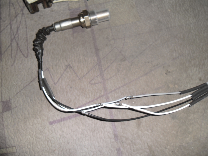

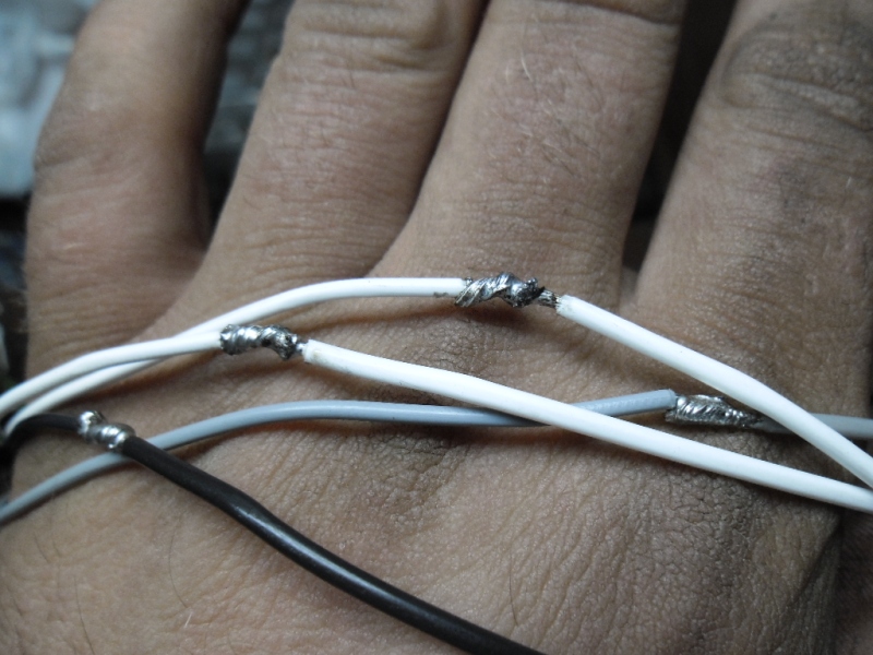

приветствую всех любителей mercedes. немного о датчике кислорода, он же лямбда-зонд. существует много различных вариантов, готовых к установке, и универсальные без разъёма для подключения. пересмотрев различные варианты, присмотрел эти два.цена первого 50$. второго bosch 80$.режем старый сенсор под корень провода отрезаны в разных местах чтобы все соединения не были в одном месте. мало линадеваются на обе стороны термотрубкии согласно таблице лямбда и разъём припаиваютсянесложная процедура окончена! удачи в ремонте!!!
С любой ситуации найден выход
DIAM0ND
Хороший отчет.
От себя добавлю ставил Boсsh, старую с трудом выкрутил не было спец ключа.
Сразу резать старый провод пожалел, что бы накидной пролез пришлось разобрать фишку.
Сам больше доверяю пайки а не скруткам и клемникам. Но в инструкции немцы строго запретили паять провода!!!!
Кому интересно можете по гуглить единого мнения насчет соединение проводов нет.
Пришлось использовать спец. соединитель с комплекта и прятать за переборкой двиг. отсека.

Потом я снова разрезал место соединения, удалил всю пайку, зачистил по новой провода и соединил приспособой которая была в комплекте (как на фото выше).
