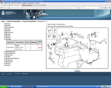

Цитата: Bullka33 от 29 июля 2013, 23:05:18сколько яйца стоят и как правильно называется зап часть?
Называется двойной электромагнитный клапан охлаждающей жидкости.Вот вся инфа, он под номером 115
