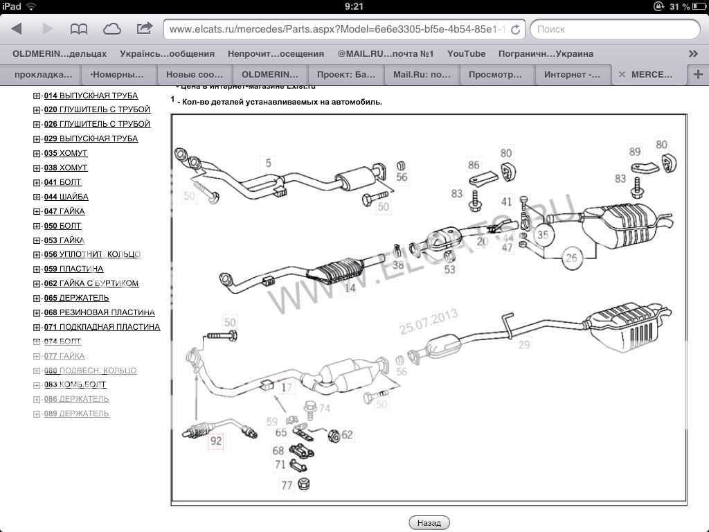

Доброго времени суток,у меня возникла проблемка не могу заказать прокладку на  штаны уже в 4 местах пробывал, говорят программа не видет там прокладки. Может кто сталкивался? подскажите.
#1
timurik, если ты имеешь ввиду место соединения где из 2 труб потом соединение в одну трубу, то там действительно нет прокладки. Там типа конус входит в трубу и стягивается 2 болтами.
Сам недавно себе искал- тоже не нашел :Laie_67:
под номерами 56 уплотнительное кольцо. Она и обеспечивает герметичность системы
