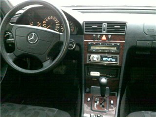

2) При установке климата на температуру большую чем на улице , обязательно ли нажимать кнопку отключения кондиционера? Т.е. ЕС . Или система отключает его сама? Климат такого типа  https://w202club.su/radikal/s44/i104/1009/d9/01183132d504.jpg" alt="https://w202club.su/radikal/s44/i104/1009/d9/01183132d504.jpg" />

как обозначается эта кнопка ? Слышал про такую функцию. У меня вот что стоит https://w202club.su/radikal/s42/i097/1009/3e/2d3b4d17d87c.jpg" alt="https://w202club.su/radikal/s42/i097/1009/3e/2d3b4d17d87c.jpg" />
