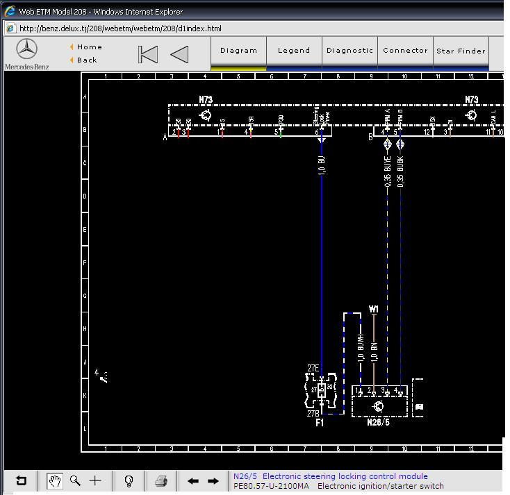

Вопрос к знатокам,есть ли схема работы штатной сигнализации.
Машина w208 1998года проблема не поворачивается ключ в замке зажигания,блокировка с рул.колонки просто снята и болтается на разьеме,на плате блокировки есть сгоревшие дорожки,замок зажигания(штатный в плачевном состояние внутри следы окиси)ключ на замену батареек не реагирует(диод не загорается)до кучи при диагностике ругается на кан шину блока управления двс.

Если кто-то сталкивался или знает подскажите принцип работы блокировки рулевой колонки.
Там разьем с 4 проводами синий,коричневый,сине желтый,сине черный(в последнем могу ошибаться).
корчневый это масса. сине желтый и сине черный это PWN A - PWN B. синий это Steering Lock Power.
вот еще
Brodjaga812Автор темы
огромное спасибо.
