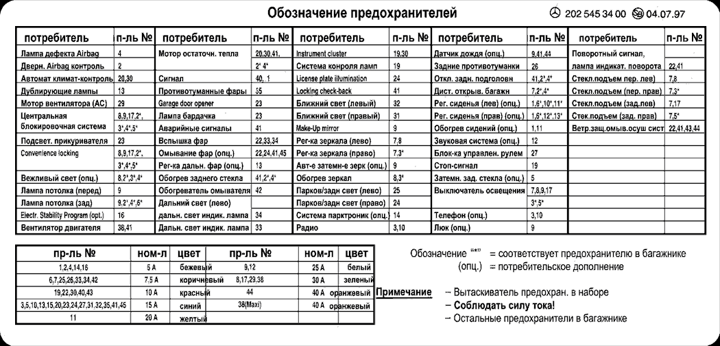

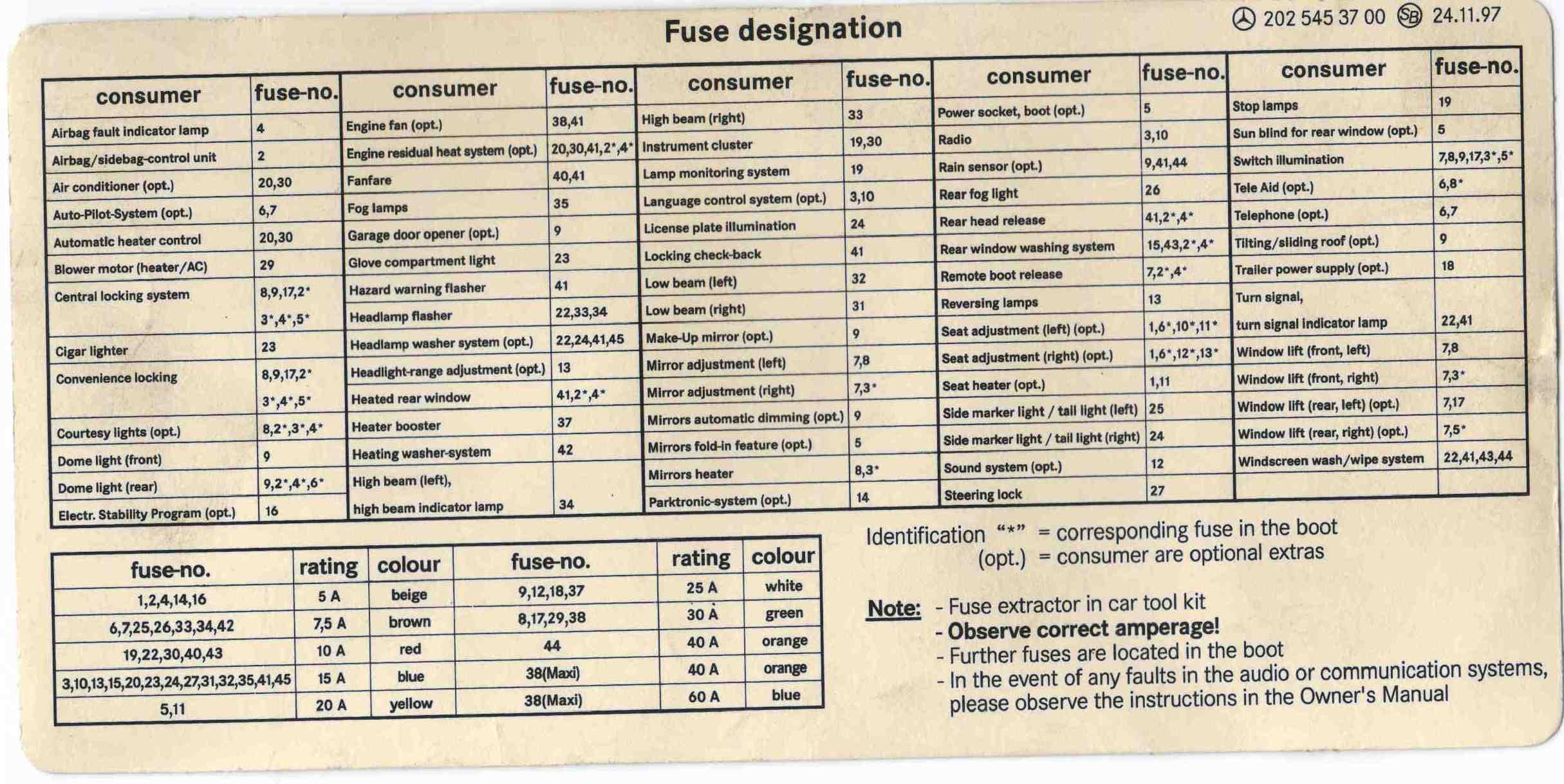

Цитата: Iliarus от 28 июня 2013, 13:18:33Схемы предохранителей нет. Можете помочь?
должен быть под номером 32 левая фара ближний свет! блок предов под капотом! а на крышке блока предов нет схемы что ли?
IliarusАвтор темы
Цитата: Snake Van Carsten от 28 июня 2013, 13:32:27должен быть под номером 32 левая фара ближний свет! блок предов под капотом! а на крышке блока предов нет схемы что ли?
Спасибо!  :yes3:
А схемы реально нет! Трабл! Если у кого есть - скиньте плиз!  :ah:
Snake Van Carsten
#4
https://w202club.su/index.php?topic=13996.msg321944#msg321944
вот эта должна подойти. :al:
или вот
хотя у тебя  Дата выпуска 25.05.1998, а это по 97 годам, могут быть не большие различия, но я думаю только в опциях, а по фарам вряд ли что изменилось!
