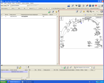

Alex-marteАвтор темы
Проблем нету в замене! Есть проблема в подборе, сижу смотрю в автодоке, ставить оригинал или же Bosch ставить?
И номерок подходящий не подскажите?  :acp:
hfmscаn
бош ставь, зачем за оригинал переплачивать.
тока лучше щас все брать с гарантией, а то и у боша брак бывает...
диагносты имели в виду скорее всего что ДМРВ завышает. как правило у такого более высокое напряжение в покое, и адаптации завалены в минус.
по поводу сброса после замены - сам диагност должен был сказать нужно или нет, ибо если адаптации завалены вниз сильно то иногда это бывает нужно, но обычно система сама "привыкает" (надо покататься в спокойном режиме, на ХХ дать постоять мотору, желательно на ХХ с нагрузкой в виде фар, обогрева стекла, вентиялтора печки)...

А подходящий номерок Bosch не подскажите?:)
