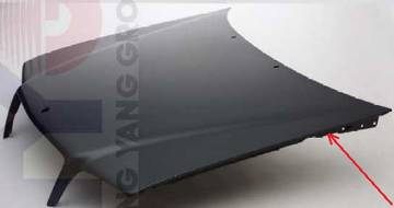

Цитата: Игорь от 19 июня 2013, 07:54:59маркировка у оригинального капота?
вот здесь выштампован маленький штерн (около 4мм в диаметре)

Цитата: Almay от 19 июня 2013, 10:22:48маленький штерн , около 4мм в диаметре
Стесняюсь спросить -  а что такое штерн?
KLIMENTIY
#5
Цитата: Игорь от 19 июня 2013, 11:01:25а что такое штерн?
Значек Мерседес.  На оригинальной детали может быть где угодно на боковых и внутренних частях. Только не на лицевой.( имею ввиду кузовню)

Это в нашем контексте это знак Мерседес, а фактически: Stern - звезда (немецкий язык).
весь кузов промаркирован на каждой детали стоит звезда и номер штампа или очередность сборки.
