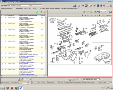

Цитата: Maxx34 от 18 ноября 2013, 13:52:04а по вину никак не найти?
я же говорю, что сложновато, там их 17 штук и половина подойдет под твое описание

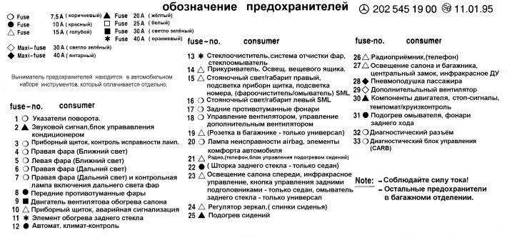

ArmanАвтор темы
artem38555, , я пользуюсь вот этим шаблоном , примерно сходится

Arman с другую  сторону можно.  :ay: это у вас под капотом где предохр. а в багажнике где релюшки ес\ть схема какая ????
а предохранителя на левую фару дальнего света нет?
Спасибо за русскоязычную схему), а в багажнике которая нету? а то у меня там только один предохранитель торчит, а схемы нет вообще :(
