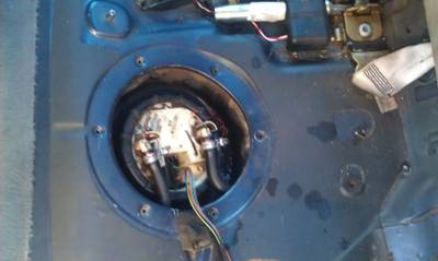

Изначально грешил на эти трубки, находятся под задним сиденьем за водителем. Фишка звонится, ток идет. Но, как я понял, это никакой не топливный насос, а всего лишь перекачивает топливо с другой стороны бака, а от него уже топливный насос тянет соляру в двигатель. Позже вернусь к этому. И поясните, кто знает, какая трубка за что конкретно отвечает. И переходим непосредственно к самой загогулине  :( Следующее фото.

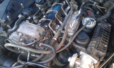

Под цифирей 1 находится топливный фильтр тонкой очистки, если ничего не путаю. Под цифирей 2 - топливоподкачивающий насос, который мы и винили во всех бедах. Но... Набрав солярки в клизьму, мы её воткнули в патрубок под номером 1 - и двигатель завелся и заработал, правда недолго. Эксперимент повторили, с тем же результатом - двигатель завелся и поработал, высосав солярку из клизьмы насухо. Значит, на ТНВД и топливоподкачивающий фильтр грешить не слудет, я думаю.
В сухом остатке получается что? Мысль - из бака не идет топливо, затор происходит на отрезке БАК - топливный фильтр. Воздушная пробка, или что? Друзья, очень надеюсь на вашу помощь, любые мысли и советы будут восприняты очень тепло. На фотки, кто не знает вдруг, кликайте, будет фуллсайз  :ah:

Почти все правильно сделали,но если справа открыли бы лючек то нашли бы насос.

Оба лючка открывал, там одинаковые приблуды, но от одного две трубки отходят, его на первом фото выложил. Во втором лючке идентичная штука, но без трубок вверху. Между собой, похоже, соеденены.

Проблема устранена, силами меня, Заура Султанова, он сегодня полдня со мной возился, и здорово помог, и еще одного человечка, работающего на станции ТО грузовиков МАН. Проблема, судя по всему, была вот в чем - по пока невыясненным причинам топливная система хапнула воздуха, и образовался "тромб".
Решилась так. С первого фото скинул трубку номер 1, и скинул эту же трубку перед фильтром топливным в двигателе. Продули её клизьмой, после чего все подсоеденили и открыли на фильтре сверху клапанчик, открутив болтик. Машина не схватывалась, начали в сам фильтр впрыскивать солярку, и так постепенно движок, кашляя и чихая все же заработал как прежде. Проверили всю топливную, все подкрутили-подтянули, поездил малость, расход в норме. Если утром заведется, значит проблема частично решена. Частично - потому что нужно выяснить все-же, как топливная хапнула воздуха. :rus_alkan:
Всем отписавшимся спасибо, КОБА - данная картинка и меня вводила в заблуждение утром, хотя по Экзисту она бьется на мой дизель, но нет у меня такого :( Два насоса - ТНВД и подкачивающий находятся на двигателе впереди. Теперь буду знать, как говорится век живи-век учись, сегодня приобрел толику опыта )
