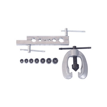

Вальцевать планирую сам вот этой штукой по месту и использовать трубогиб,
чтоб не повредить внутренний диаметр трубки.
http://garagetools.ru/tovar/nabor-dlya-razvaltsovki-i-rezki-trubok-4-75-5-6-8-10mm

Господа. Разъясните мне как вот таким приспособлением развальцевать родную тормозную трубку. Не понимаю для чего нужны круглые балванки(кстати с резьбой внутри). Чтобы получиить просто конусом - понятно. А вот чтобы кругляшком(как надо) - мне не догадаться самому. СПАСИБО
TITOFFАвтор темы
Видно плохо, не совсем понятно. Скорее всего эти кругляшки на винт вместо конуса накручиваются.
