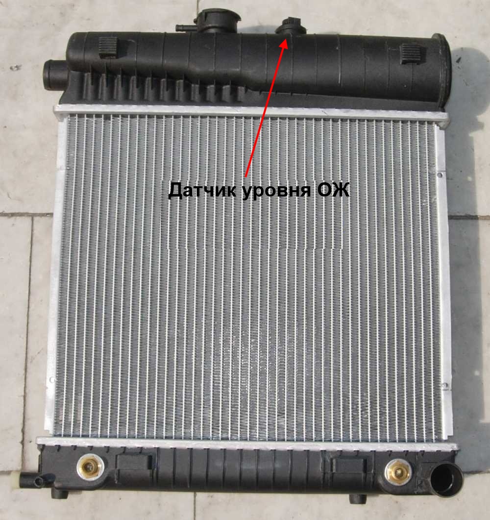

Ребята, помогите, пожалуйста?!?!?! История такая: сегодня утром завел, прогрел, приехал на работу, а тут беда!!!!! :dr: течет антифриз. Открыл капот: радиатор мокрый сверху по всему периметру. Расширительный бачок у меня стоит сверху на радиаторе и, из-под него, или из-под прокладки сочится антифриз, даже можно сказать ТЕЧЕТ. температура в норме, не кипит. Недавно на форуме видел фотоотчет по снятию этого бачка и замене прокладки, но сейчас не могу найти. Ребята, помогите, пожалуйста, найти эту ссылочку???? Буду очень благодарен.....

Я сам сталкивался с такой бедой. Прокладку то такую не купишь, колхозить придется. Может новый радиатор?

От себя добавлю что это бачек завальцован там по кругу. По идеи нужно его развальцевать, достать, посмотреть что там твориться, положить прокладку какую нибудь новую, может герметик еще какой термостойкий и собрать назад.

Поверь - ни фига хорошего из этой развальцовки не выйдет
Металл и пластик старые
Будут крошиться и ломаться
В итоге останешься совсем без радиатора

я свой разбирал, правда у меня другой, но принцип думаю тот же. банку посадил на герметик, ни чё не бежит. прокладка осталась там, она не съемная.
всё собрал, по обе стороны прокладки мазал такой герметик (он же формирователь прокладок)

глядя на это фото, в голове появилась мысль, что с ним еще проще будет, чем с моим!
