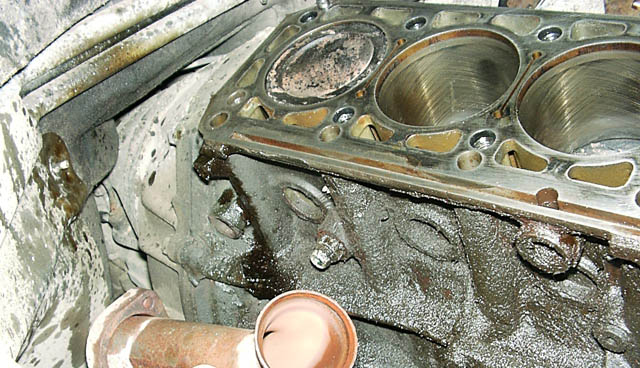

а где через что сливать ?
Цитата: константин18 от 13 июня 2013, 18:40:04где через что сливать ?
На радиаторе снизу, слева, пробка и на блоке цилиндров справа по ходу сливной штуцер под ключ на 19.

Snake Van Carsten
константин18Автор темы
у меня да без кондея и нет отдельного расшир. бочка
спасибо за наглядное пособие
