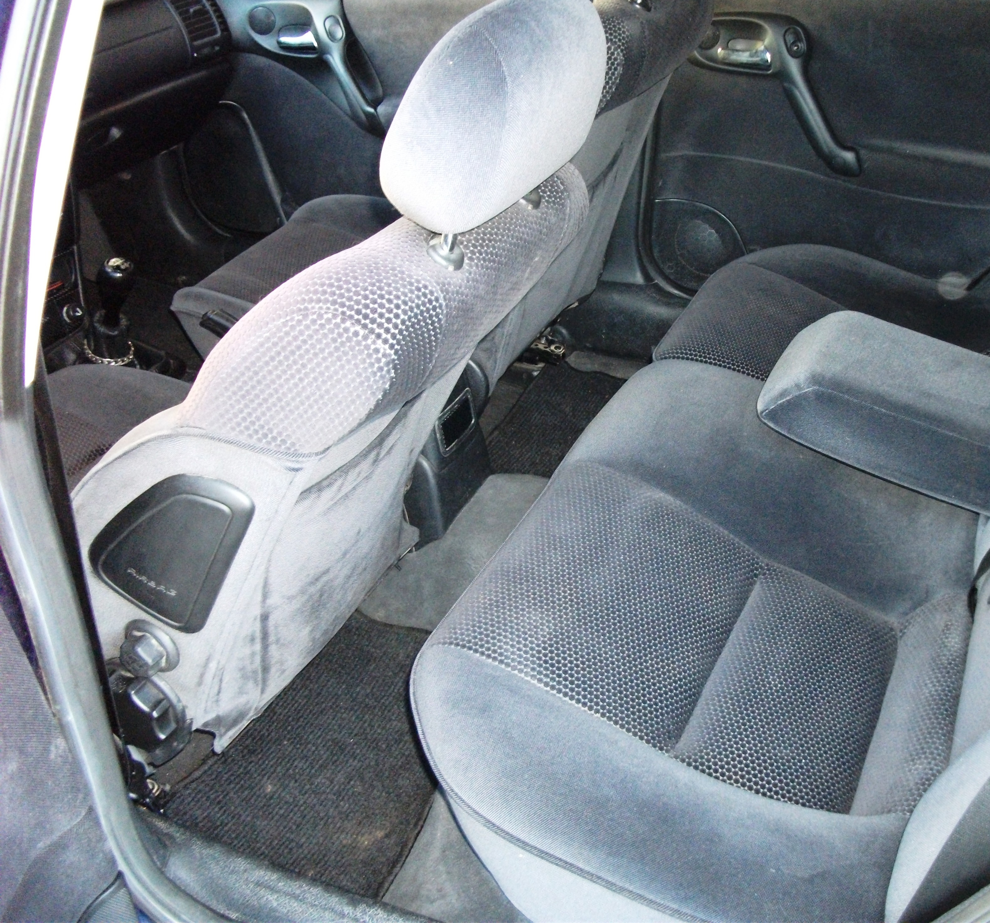

вот фотка вектры и ее боковой подухи.

добавлю про подушки в сидухах. У меня на астре тоже были сбоку в сидушках. При наличии таковых должна быть соответствующая надпись. На астре был ярлычок пришит, приходилось одевать чехлы - майки :). Так что на твоей машине тоже должна быть надпись или ярлык.
