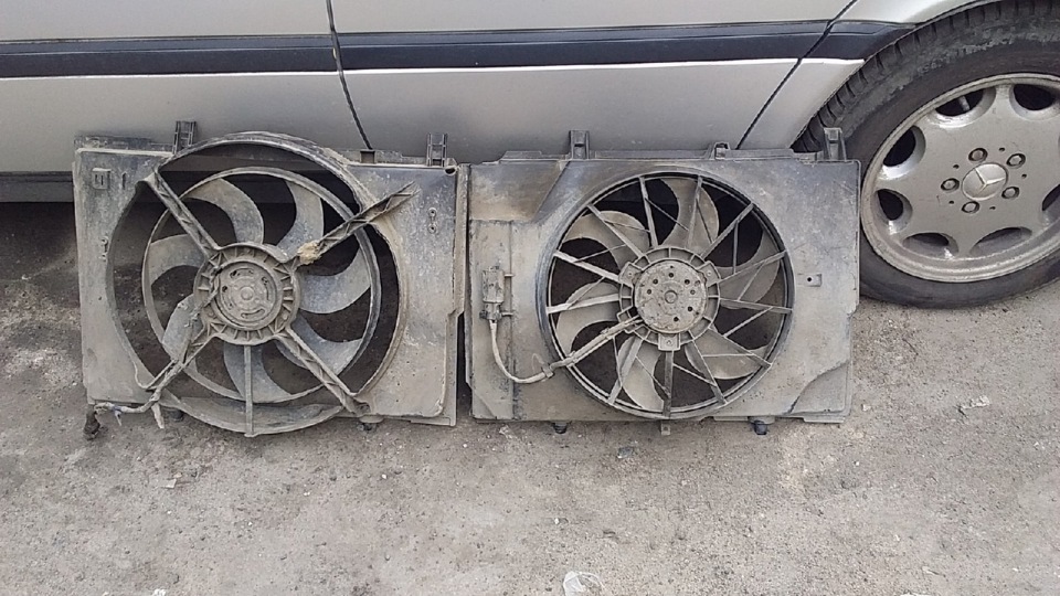

Левый куллер поменял на правый, правый радиатор на левый:
- думаю, что поток проходящего воздуха\эффективность больше...
- левый радиатор гораздо толще и тяжелее, надеюсь не забит..
Собрал, завел, за полчаса карлсон не включился ни разу, хотя на приборке порядка 95ти градусов.
Завтра проверю "в поле".
