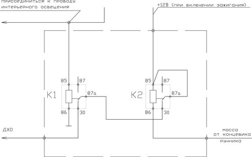

По просьбам в моей личке, набросал схему подключения ДХО для мерса
Преимущество :
1.В машине не придется колхозить переключатель
2. ДХО горит при условии что ручник не натянут и габариты не включены, и зажигание включено
3. При включении габаритов - ДХО отключается
4.При выключении зажигания или при затягивании ручика - так же отключается
Сам блочок состоит из двух 5 контактных реле (спрятать можно в коробке внизу, где предохранители)
Провод от концевика ручника - в машинах до мая 96 года это коричнево-белый, позже - черно-коричневый
Массу на 86 контакт К1 можно брать в любом удобном месте
+12 В - можно взять из блока предохранителей (например от 19, 20 или 21 преда - это для рестайла), или с контактной площадки возле блока предохранителей, при условии что +12 В появляется при включении зажигания. Кстати, рекомендую чтобы питание на этот провод шло через предохранитель 7,5А
К интерьерному освещению - можете можете подключиться к предохранителям габаритных огней, или с 4 пина переключателя света, или в другом месте от подсветки кнопок и т.д.
Таким образом из блока реле будет выходить всего три провода:
1-ДХО (если использовать ПТФ или другие штатные лампы авто, то это  решается внутри блока предов)
2-Масса
3- Провод на ручник (проходит сразу из под коробки с предами в тоннеле в салон, к ручнику, благо он рядом)
Провода при монтаже - не менее 0,75 кв мм
