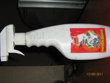

Карбон , потом очиститель двигателя и вагон терпения

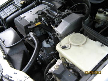

Пена для мойки машин, + керхер и пять минут времени:
Применяется ежегодно, весной.
