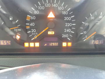

посмотрел:
и что значит этот ключ и 12900?
HER13
межсервисный интервал это, тоесть когда меняешь масло то эти показания сбрасываешь и они пошли считать отчет назад, а именно сколько км еще до следующего ТО
asnv
Цитата: 5oclock от 22 мая 2013, 11:20:29
вкл. зажигание, ждешь несколько секунд до появления значка масленки, быстро 2 раза нажимаешь на "0" на приборке
Если 2 раза торкнуть "0" при работающем двигателе, на одометре тоже покажет "гаечключ"  и цифры.
У меня уже 12800 (вчера было 12900)

доброе время суток, не подскажите как сбросить или как управлять этим ключиком, а то у меня его не скинули и он уже в минус -100  ушел и подает сигнал при открытии зажигания :bz:
gyash
Skype: maxytik
Тел.: 87015008657
АСЛАН999,
1 Ключ в положении 2
2 Нажимаешь 2 разо коротко кнопку сброса суточного пробега (начинает показывать сервисный интервал)
3 Ключ в положение 1
4 Нажимаешь кнопку суточного пробега и не отпуская её вкл положение ключа №2
5 Ждешь в таком положении 10 сек
6 Звучит звуковой сигнал и на приборке показывает сброшенный интервал
