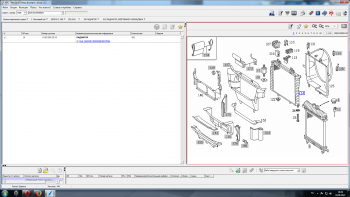

вот этот радиатор, кажется, подходит
верно ли все?
AVA MSA2234
i like tits
Цитата: Eric Cartman от 31 июля 2015, 20:48:53верно ли все?
у меня получается MSA2174
(напишите Дмитрий (Dimonchik) ...пусть проверит по епц
Eric CartmanАвтор темы
Дмитрий пишет, что как вариант оптимальнее nissen. взвешу за и против.
спасибо

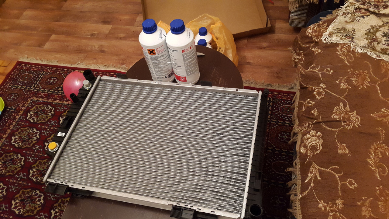

итак - завтра едем менять радиатор и ож.
i like tits
все. поменял.
на ходу.
Жидкость синяя Febi 01089
Радиатор AVA MSA2174
посоветовали Nissens, я был не против, хотя он немного дороже, и, главное - доставка дня на 3 дольше. выбрал AVA. без машины не могу.
теперь, по привычке - каждая поездка начинается с заглядывания под капот - не течет ли. не течет)
