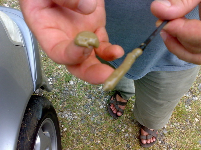

месяц наза обнаружил утечку ОЖ. текло из радиатора на пластиковую защиту.
сегодня открыл крышку расширительного бачка и увидел там масло.
неделю назад этого не было. по трассе стрелка стоит ровно на 80. по городу и по проселку под нагрузкой до 95-97 градусов.
в общем, почитав форум, я понял, что без снятия крышки блока не обойдется.
подскажите, если менять прокладку ГБЦ - что еще менять обязательно в двигателе?
есть ли смысл лить в систему ож герметик с маслом в системе?
ваши советы с учетом ограниченности финансов. потому предполагаю такой подход. меняю то, что обязательно надо менять. остальное не трогаю.

Цитата: Eric Cartman от 26 июля 2015, 15:11:52в таком состоянии - насколько чревато передвижение..
Случится может всякое, так как у вас там не жидкость, а суспензия...и ремонт потом может вылезти намного сложнее и дороже.

вчера он снял голову, прокладка была вусмерть прогнившая. чудо спасло от попадания воды в движок - я приехал в последний момент, видать. движок в свое время был перегрет. лично я ни разу не наблюдал повышение температуры ОЖ от 100 градусов и выше. возможно - предыдущий владелец. голову вчера вечером отвез на шлифовку - там целая яма. и компрессия на двух цилиндрах была 9 и 8. вот и причины тупизны моей Ц-шки. кстати - может и долгий отклик на педаль акселератора была по этим причинам?
сегодня сборка. есть большая вероятность, что и радиатор под замену. после сборки двигла и промывки всей системы от масла будем дистилированной водой прогонять систему. если течи будут - поменяю. если нет - повременю по финансовым соображениям.
приношу извинения за отсутствие фотоотчета - полный цейтнот со временем, и древний телефон с глючной камерой.
З.Ы. радиатор течет.
завтра заменю (если радиатор найду)
