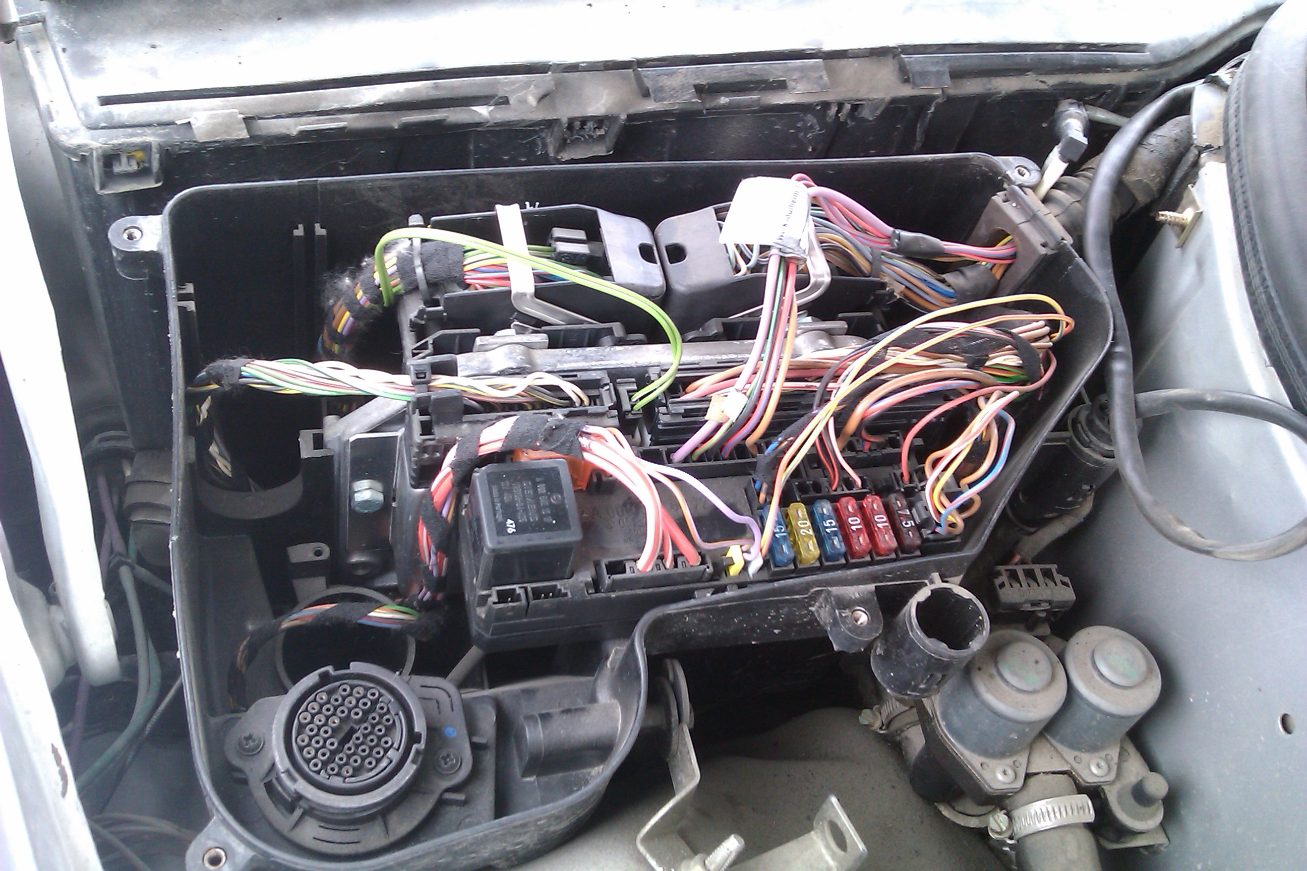

Вообщем симптомы такие:
1. Завышенные обороты ХХ 1000-1100
2. При включении с паркинга на драйв - удар (думаю что это из за повышенных оборотов)
3. Кик даун не работает, при нажатии педали до конца просто набирает скорость.
4. Скорости переключает нормально, но тянет передачи. При нажатии педали газа сначала провал, потом разгон.
5. Попробовал снять ДМРВ, на паркинге не набирает выше 1500 об и плавает от 1000 до 1500.
Направьте пожалуйста в нужное русло.

По симптомам, у тебя пропуски воспламенения.  АКПП 722.6 именно так себя и ведет при неисправности двига. Но почему завышены обороты нужно смотреть сканером. Датчик ОЖ или дроссель... Короче диагностики не избежать.

нашел сгоревший предохранитель на 15А под крышкой где дианостический разъем под капотом. поменял, все стало нормально, что за предохран пока не выяснил
Nikitos-ekbАвтор темы
Не могу найти схему предохранителей, может кто знает что за предохран или где найти схему?? (третий слева на 15 А синий)
Zvik
Хорошо бы еще выяснить причину по которой он сгорел, просто так они сами посебе не горят
Причину я скорее всего знаю, случайно задел проводом который идет на датчик изменения фаз об двигатель, видимо замыкание произошло
