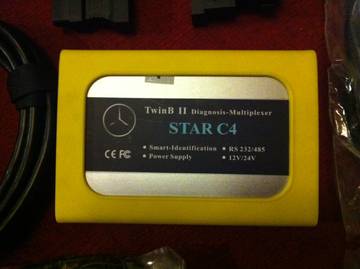

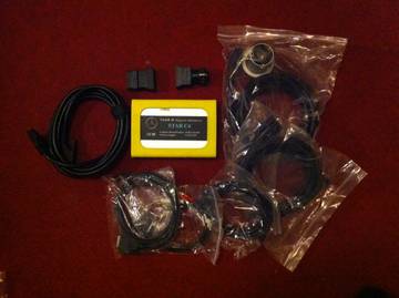

Как многие знают, 14 января у меня был д.р. и я сделал себе подарок. Купил Старуху. После долгих раздумий решил взять такую же, как у нашего ГУРУ диагностики Игоря и Миши Mersomen. Star C4. Успел взять по старой цене, 25р.
Ноут уже давно был готов, осталось купить переходник USB-COM. Нашел на АВИТО за 1000р Z-Tek FDTI.
Ну и вечером, конечно решил проверить. Руки чесались.

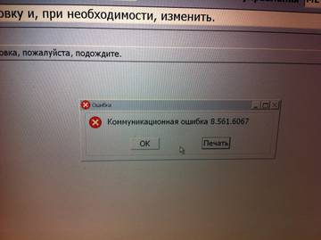

Четко видно, что это Евро-3. Решил попробовать поставить кодировку Euro 3/4/D4, чтобы посмотреть отличие этой кодировки от Euro2/D4. Но кодировка не встала. Опять коммуникационная ошибка. Про эту ошибку много написано, у многих проблемы с ней. Однозначно сказать, почему она возникает, никто не может. Говорят, что проблема в самих мозгах Siemens, что глючные они. Есть мысли попробовать обновить ПО, но пока боюсь это делать :hihi: Покатаюсь так, тем более, что ЧЕК не горит при отсутствующем катализаторе и кодировке Евро-3.

Итак, мне очень хотелось настроить команд под CLK, но при настройке возникали следующие ошибки:
В конце концов удалось разобраться в причинах данных ошибок и найти схемы. Очень помог в этом деле Осман https://w202club.su/index.php?action=profile;u=7760 Самое сложное было понять, есть ли у меня провод, который идет на диагностику.

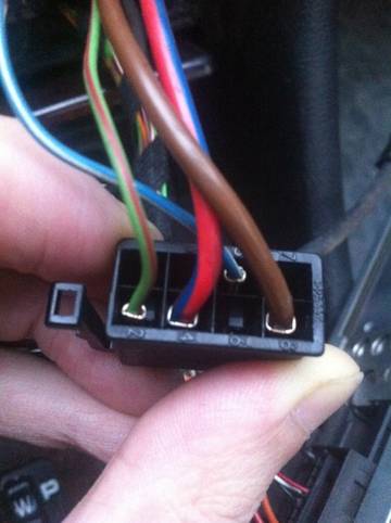

Вот мой заводской штекер:
Самый нижний левый провод (зелено-красный) — это как раз диагностический провод (магнитолы Becker тоже настраиваются через Стар, поэтому диагностический провод должен быть).

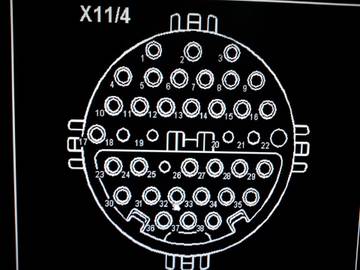

Осталось понять, куда этот провод идет в моей машине. Оказалось, вот куда:
В 33 пин на 38 диагностическом разъеме.

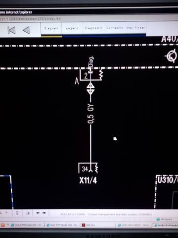

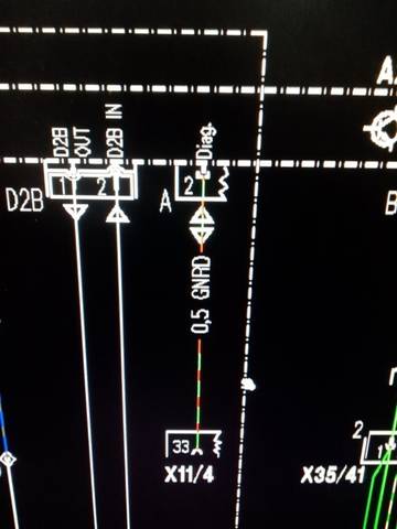

А теперь смотрим схему Comand
В 34 пин на 38 диагностическом разъеме.
Вывод довольно простой: надо провод вытащить из 33 пина и вставить в 34 пин.

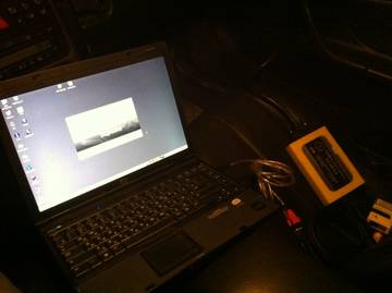

Подключил Старуху.

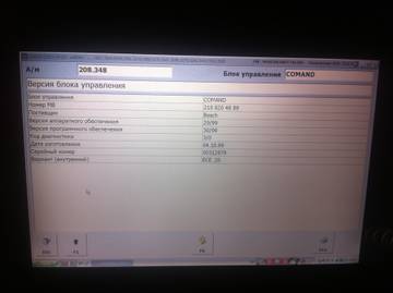

Захожу в блок Comand, все видит, все отлично.
Далее нужно закодировать Comand под нашу машину.
Общая информация о блоке:

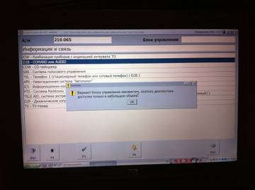

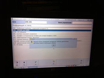

Заходим в "Кодирование блока управления" и тут видим сообщение, которое потом изменит всю нашу жизнь
Подозрительно, учитывая, что навигационного привода у меня в команде нет. И не было. Таким я его купил.
