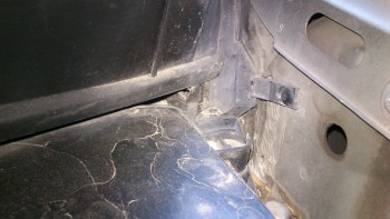

На рестайле система слива намного упрощена и сделана через ..опу.  Поэтому если колхозить, то надо искать корыто для слива с дорестайла со всеми его трубками
Цитата: Дмитрий (Dimonchik) от 02 июня 2015, 09:44:34то надо искать корыто для слива с дорестайла со всеми его трубками
Димыч, здарова! А есть возможность сюда выложить фото этого "корыта" с трубками?
Цитата: Дмитрий585 от 02 июня 2015, 09:59:22фото этого "корыта" с трубками?
Покопавшись в ЕПС нашел трубки для слива, которые ставились только на дорестайл,
а вот корыто оказалось одинаковые :de:
Я почему это говорю, что на рестайле сделано через....
Приехал ко мне как-то соклубник, чтобы я ему показал сливные отверстия и помог их прочистить....так вот: оказалось у него центральное забилось и вода не уходила- прочистили . А вот боковые тупо сливают воду в подкапотное пространство и судя по фото Vadim1984 оно по железу должно найти выход под арку колеса. Ну не дибилизм разве? Чем дорестайловая система плоха? :al:
SVD
Дмитрий (Dimonchik), Как же я люблю доресты :-[ :hihi:
Цитата: Дмитрий (Dimonchik) от 02 июня 2015, 10:26:28Ну не дибилизм разве? Чем дорестайловая система плоха?
Лучшее - враг хорошего!  :winkwink:
Vadim1984Автор темы
Дмитрий585, если хорошее - на самом деле хорошее, тогда да. Вот только у меня не то, что не хорошее, а откровенно плохо все со сливом воды.
Думаю,есть смысл внедрить данный девайс... :winkwink:
Vadim1984Автор темы
Дмитрий585, внедрить надо, но у меня в машине ничего такого нет с завода. Надо придумывать. Самое сложное - соединить резиновый шланг и прямоугольно образным отверстием стока воды. Дальше уже понятно что делать.

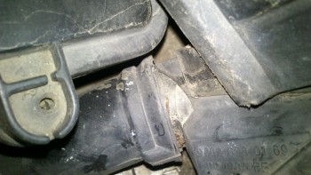

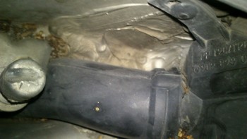

Цитата: Vadim1984 от 02 июня 2015, 15:30:19Самое сложное - соединить резиновый шланг и прямоугольно образным отверстием стока воды.
Вот как раз на схеме номера 35 и 33 и есть переход с квадрата на шланг. Сходил даже сфотал, как смог подлезть к этой системе, места соединения короба и сливов
Цитата: Дмитрий (Dimonchik) от 02 июня 2015, 15:44:36как смог подлезть к этой системе, места соединения короба и сливов
что то мне подсказывает установка данной полезной штучки может оказаться немного сложноватой...в первый раз  это точно :cf:
Цитата: verum99 от 02 июня 2015, 18:21:19что то мне подсказывает установка данной полезной штучки может оказаться немного сложноватой
Не думаю ;)
Там "переходник" крепится клипсой (видно хорошо на первом фото)...а шланг просунуть, думаю проблем не будет ;)
