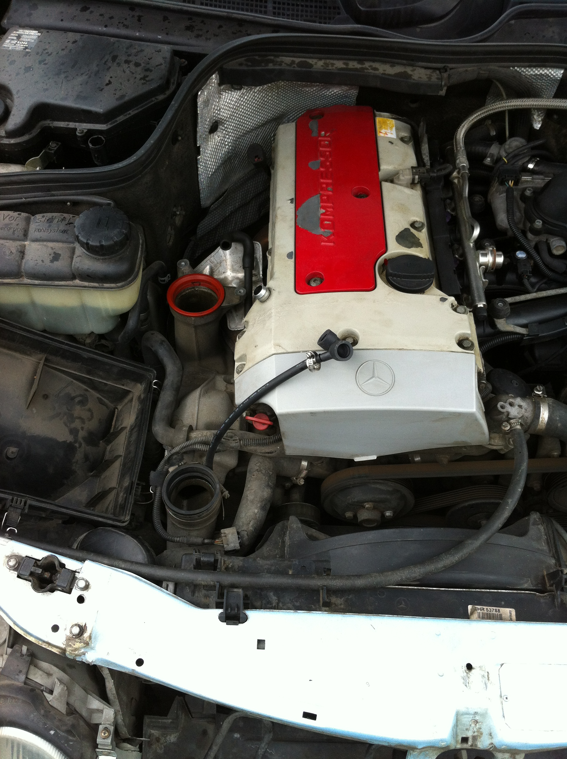

После покупки машины вообще ничего не делал, заменив только передний верхний рычаг. И вот настало время для большого "ТО".
Начну с того, что в конце июня в меня въехали задним ходом на перекрестке. Итог:
Немного уехало крыло, треснув и оставив неравномерный зазор между собой и капотом, покоцан бампер.
Пока не буду рассказывать про ситуацию со страховой.
Купил запчасти для промывания воздушной системы от масла. Номерки есть кому надо ;)
Забыл купить патрубок от крышки к поглотителю, может найдут что то подходящее по размеру)
Сам поглотитель будет промываться.
И новый провод массы:
Совместил все это с заменой масла Mobil 5w50, фильтра, и крышки маслозаливной горловины.
И сирену мне обещали попытаться реанимировать.
Крыло будут выправлять, чтобы зазор был нормальным.

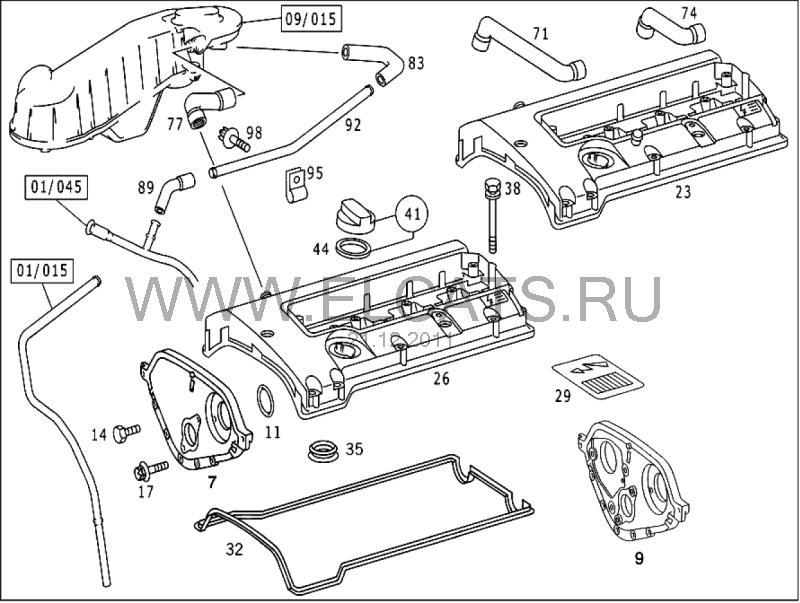

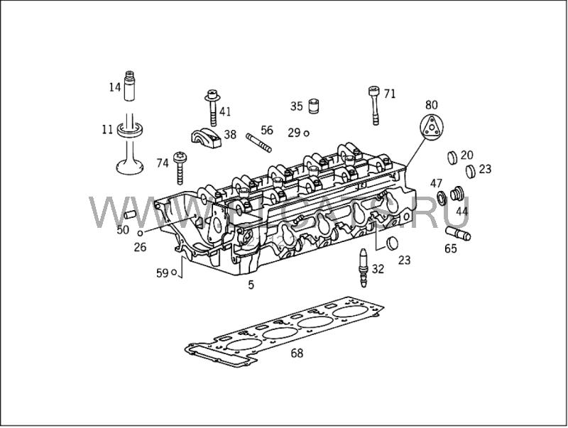

Очень развернутый ответ про замасливание расходомера нашел на бенцклабе:
Сапун А 111 018 29 82 (№77 рис. 1) имеет 3 отверстия: 1 вход и 2 выхода (большой и малый). На рисунке малый выход не показан.
Следовательно поток газов имеет два направления.
1. На малых и средних оборотах газы выходят из сапуна через малое отверстие и направляются к клапану A 111 010 00 91 (№122 рис.2), а через него к форсункам A 111 017 00 12 (№32 рис.3). Именно их и надо чистить или менять.
2. На больших оборотах данная система не справляется и газы через большое отверстие устремляются в сепаратор (улитку). Компрессор создает дополнительное разрежение во впуске и увеличивает скорость прохождения газов через сепаратор. Из сепаратора масло сливается в картер через шланг 83 (рис.1).
Так вот. Когда форсунки A 111 017 00 12 забиваются, на малых и средних оборотах газам (которые содержат масло на любых моторах, даже супер-пупер идеальных) приходится выходить через сепаратор, который, как известно, работает только на больших скоростях. На данных оборотах газы идут "не торопясь" и сепаратор свою функцию не выполняет. Пройдя через сепаратор и компрессор газы охлаждаются в интеркулере и масло выпадает росой на его стенках.
Затем, при повышении оборотов, собравшееся в кулере масло потоком воздуха кидает на рсходомер.
Так работает данная система.
Добавлю, что при забитом воздушном фильтре разрежение во впуске увеличивается и картерные газы начинают высасываться более интенсивно. Соответственно вырастает количество масла, проходящего через данную систему.
Получается, что сепаратор очень косвенно участвует в замасливании расходомера и, если вся система, включая форсунки и интеркулер прочищена, нуждается только в чистке, и то, по желанию.
Кто что думает по данному вопросу?

Цитата: Vadim1984 от 12 августа 2013, 11:36:201. На малых и средних оборотах газы выходят из сапуна через малое отверстие и направляются к клапану A 111 010 00 91 (№122 рис.2), а через него к форсункам A 111 017 00 12 (№32 рис.3). Именно их и надо чистить или менять.
Тут ошибка, газы выходят из сапуна через малое отверстие и направляются не к клапану A 111 010 00 91 (№122 рис.2), а к компрессору.
Поэтому весь текст лично у меня подвергся сомнению.

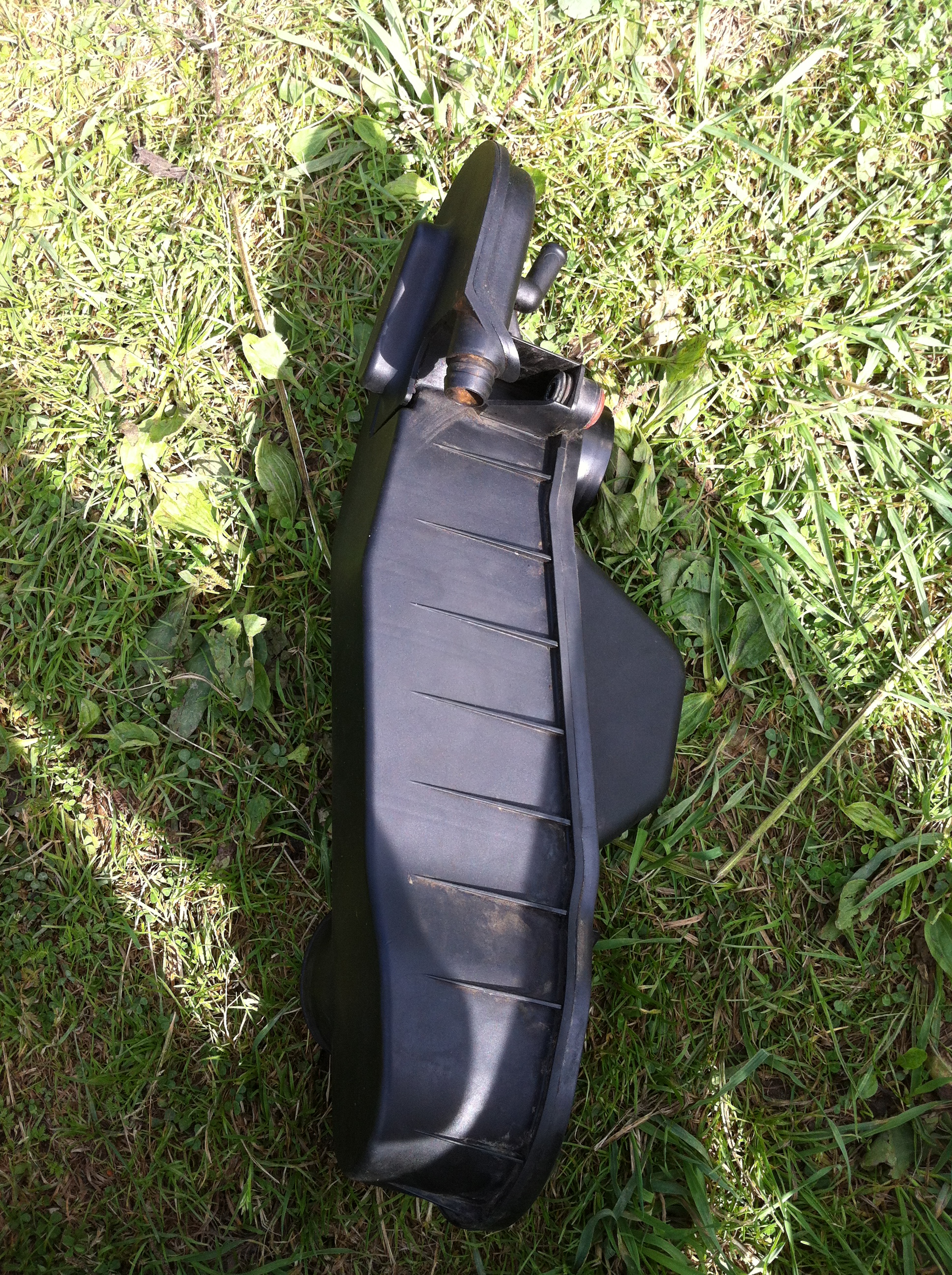

Машина опять стала тупить.   >:( Снял воздуховод, где находится расходомер, там опять все в масле. :ohmy: Буду снимать поглотитель и разбираться...
Vadim1984Автор темы

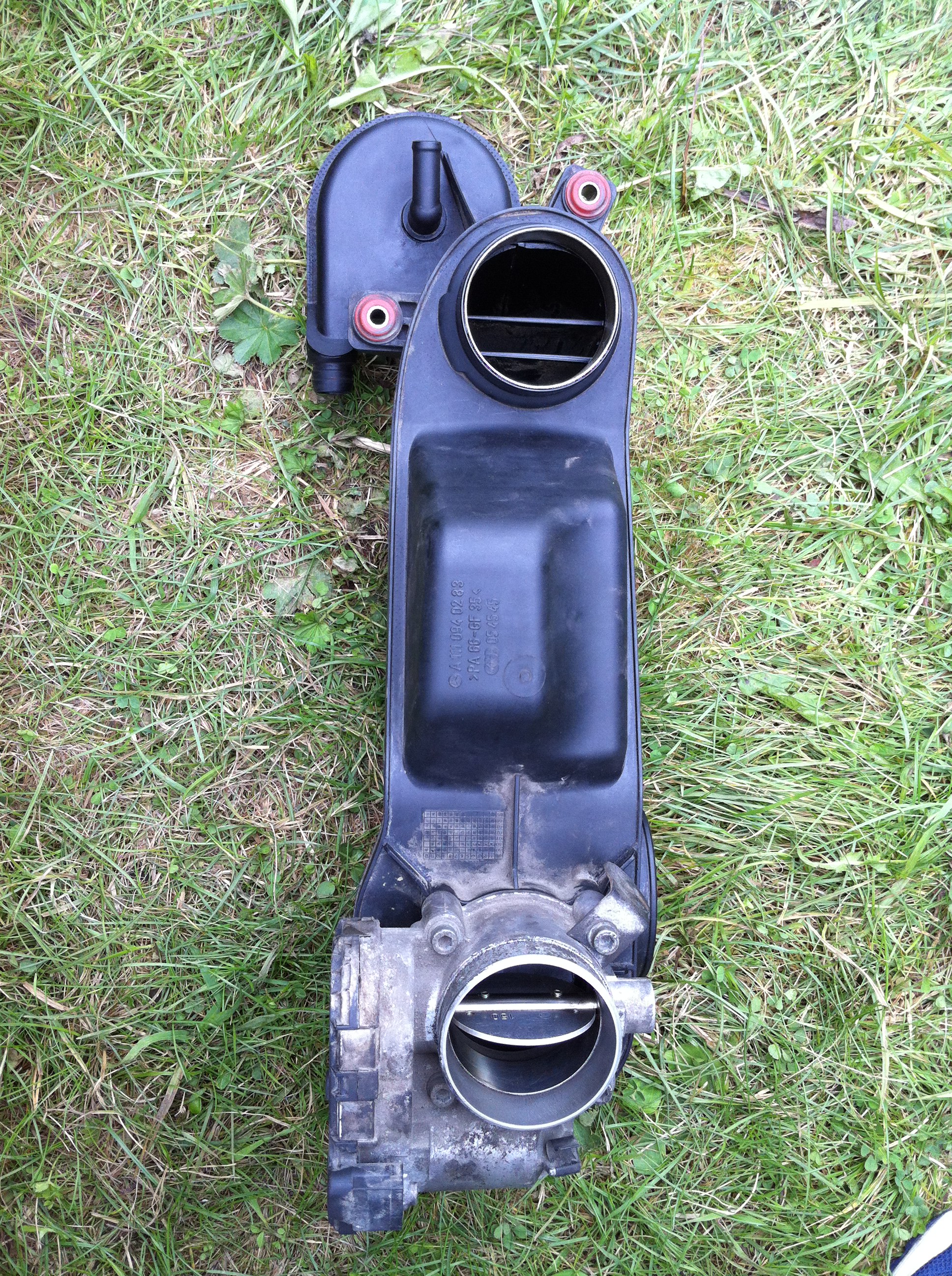

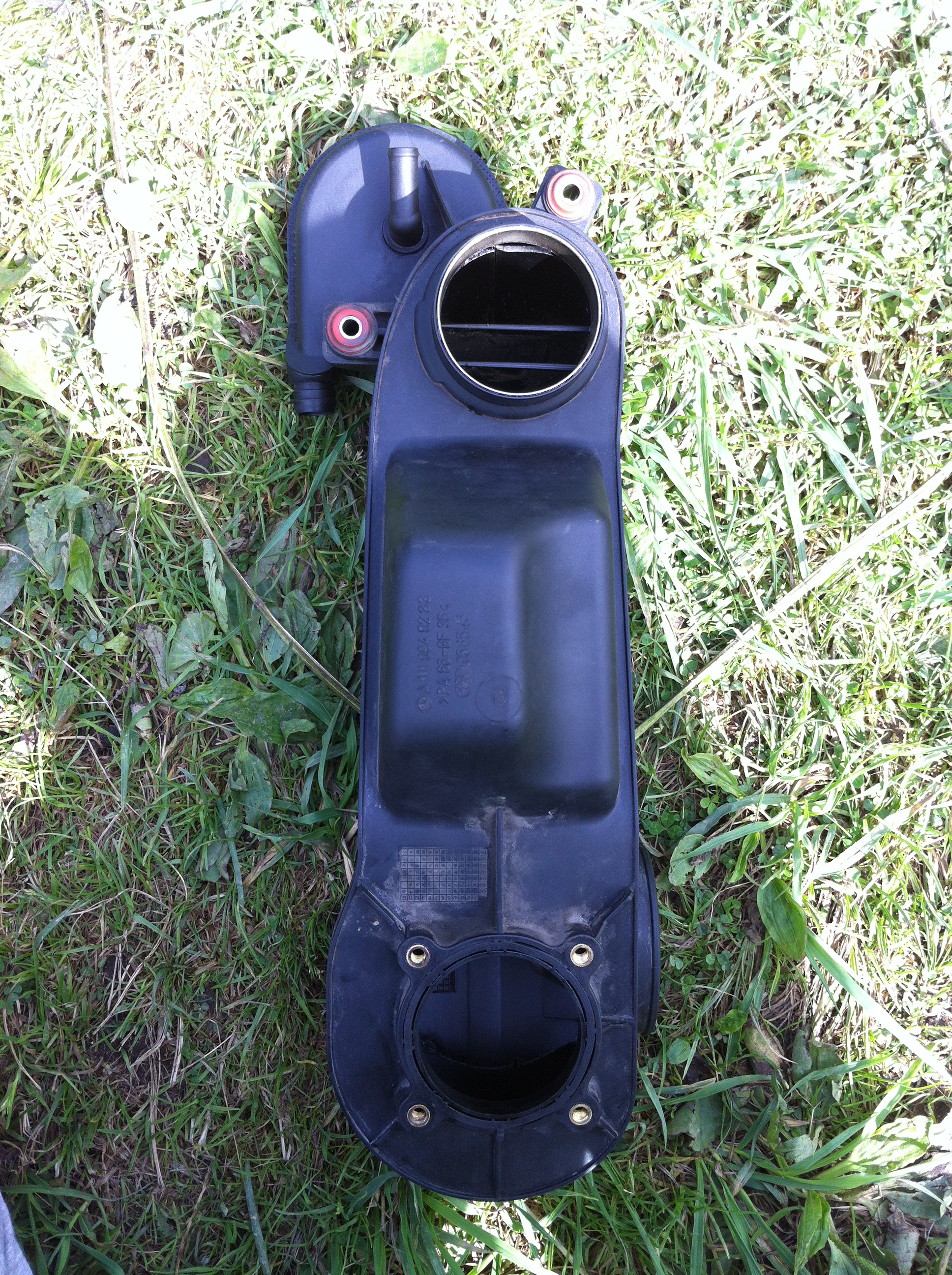

Итак, за выходные снял маслоотделитель. Сначала залил в улитку растворитель и оставил на 2 часа. Потом промыл все водой из шланга, попеременно закрывая разные отверстия, чтобы напор воды был сильным и вымывал грязь.  Потом продул компрессором и оставил досушиваться на солнце.
Патрубок А 111 018 29 82 был дубовый, когда снимал поломал его. Но, заранее был куплен новый.
Проблема была в том, что данный патрубок соединяется с еще одним резиновым патрубком более толстого внутреннего диаметра через специальную пластиковую втулку. Она то у меня и поломалась когда разъединял шланги. Надо было придумать что то, чтобы соединить 2 резиновых патрубка с разными внутренними диаметрами. Нашел в коробке с винтами на даче металлическую втулку, которая идеально зашла в патрубок А 111 018 29 82, а с другим патрубком я закрепил ее через хомут. Получилось даже лучше, чем было, ибо отверстие в сломавшийся пластиковой втулке было очень маленькое и забито грязью. Может вот она, еще одна причина замасливания?
ДМРВ почислил Liqui Moly Luftmassensensor-Reiniger, стало получше, но не так, как было сразу после чистки форсунок. Может чем то другим почистить?
