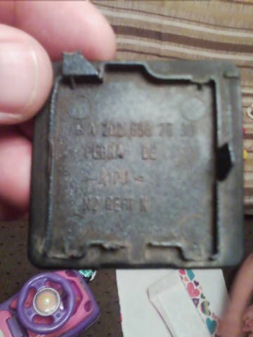

с обратной стороны 4 ножки под небольшим углом что бы зацепались за края порога

тоже одно время столкнулся с этой проблемой.  нашел магазинчик  стоит около 9 баксов за штуку. очень хорошего качества.  сзади есть номерок и тд.  на место встает как ксебе домой . увы фоток нету.    грунтованные . но были такие номерки на них  перед со стороны водителяA 202 698 23 30
перед пассажир A 202 698 24 30 задняя водительская  A 202 698 25 30  задняя пассажирская  A 202 698 26 30

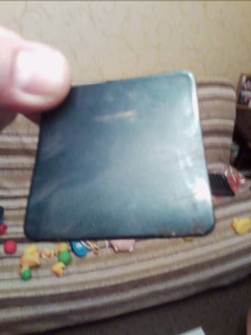

А передняя заглушка неходовая?Посмотрю у себя заднюю заглушку-там креплений правда нет.Отдам владельцу зеленого мерса
Эфиоп
#21
Слегка поцарапана-скутерист залетел под порог и сломал его.Пришлось заказать целиком порог с 2 заглушками.Передняя заглушка тоже в наличии в идеале с пластиковой байдой которая не позволяет ей потеряться.Предложите цену-будем обсуждать.Порог брал за 3000 руб.Хотел отдельно заглушки предлагали привести по рублю.
