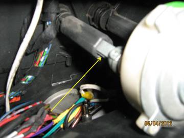

Вот стрелочкой указан выступ на штыре, на втором - то же самое. В ответной части  есть углубления под этот выступ. В процессе демонтажа и т.д. можно случайно провернуть штыри на редукторе или  на ответной части. Поэтому при установке надо совместить эти части повернув их в то положение, в котором они сойдутся именно выступ в паз.
m-benz
Цитата: m-benz от 18 декабря 2013, 17:01:46так я так и сделал
А вы все-таки проверьте еще раз :yes3:
Я сам первые разы, то одним штырем не попаду, то вторым...и вроде все работает ( в смысле крутится) а направление воздуха не меняется или меняется не так как надо. На крутилках все это происходит механически и другой причины быть не может, кроме выхода из строя самого редуктора ( такое как-то появлялось на форуме)
m-benz
ок! проверю ещё раз свою меткость  :)
потом отпишусь, спасибо за помощь!!!
