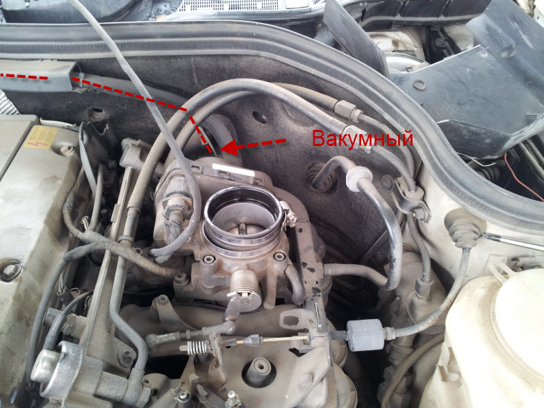

На выходных чистил форсунки картерных газов и маслоотделитель, со снятием впускного коллектора, так как без снятия, невозможно очистить. После чистки, перестала печка дуть в ноги, не мог понять в чем дело. После долгих размышлений я вспомнил про вакуумную трубочку которая идет от впускного коллектора как на рис.

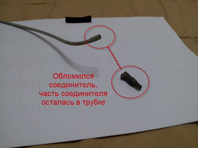

При снятии коллектора я ее не заметил и вытащил коллектор, между моторным отсеком и салоном обломился соединитель от этой трубки, слева в моторном отсеке, со стороны пассажира.

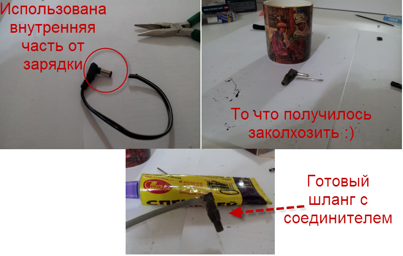

Для ремонта использовал подручные средства.
Получился такой колхоз  :hihi:

oxcom, смекалка-это хорошо)
