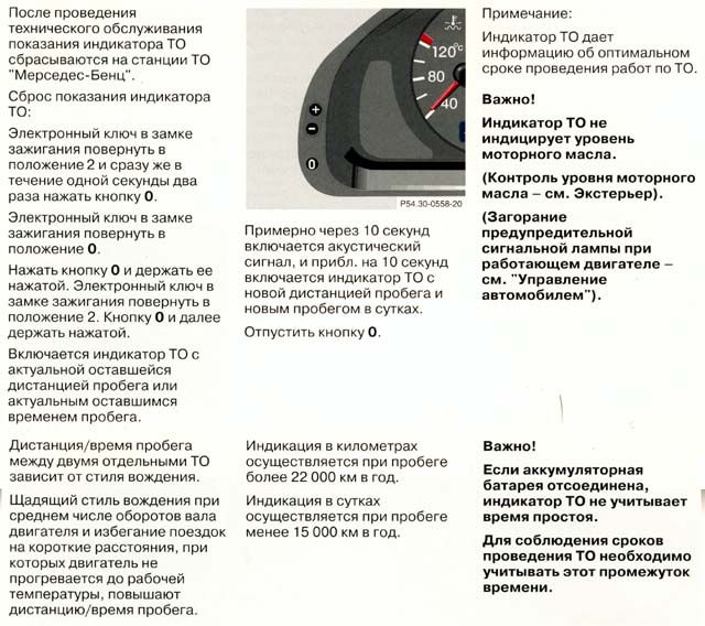

Третья беда: не знаю как сбросить межсервиисный пробег? Начитался всяких инструкций в инете, но не получается, вроде с предыдущими дизельками проблем не возникало и с рыбкой ключём были... Опять на японца грешу, правильно или нет? Мож кто напишет подробно по шагам?

3. Вот инструкция :cf:

Удалось сбросить пробег межсервисный, доволен как слон!))) но есть проблема после включения зажигания примерно 15 раз раздаются короткие сигналы зуммера, думал это предупреждение о необходимости прохождения ТО и они уйдут вместе со сбросом, но они остались, при этом других индикаторов не горит. Чё делать то?
