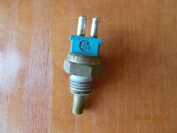

Вот в том то и дело, что на наших "стареньких" идет отдельный датчик...если надо то и номерок скажу и фотку организую :hihi: ...он у меня дома лежит, менял недавно

Номерок его A 008 542 45 17
А кстати, насчет фишки...на него идет идентичная как на датчик бачка омывайки 1х1, может даже и номерки у них одинаковые

Если заметил, то датчик еще родной стоял...93-го года ;)
Да мучился с кондеем, в качестве эксперимента и датчик махнул, хотя скорее всего он еще живее всех живых. А фирму такую же взял, как на фото...видимо она в оригинале и шла
