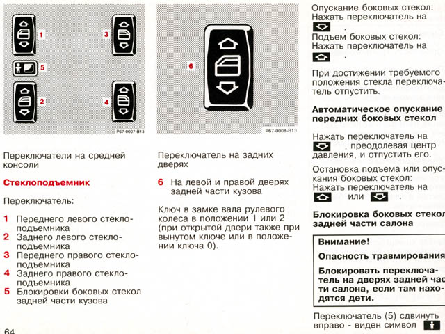

подскажите как работают ЭСП на дорестайле? нажал на кнопку стекло опускается, дожал кнопку оно опускается до упора автоматом и при опускании наоборот?

опускаются автоматом при втором щелчке, если додавить кнопку. на поднятие такого нет.
обучение делается на рестайлингах, там в обе стороны автомат.

получатся что автомат работает только в одну сторону?
Snake Van Carsten
Цитата: sdmlcom от 27 апреля 2013, 19:23:25получатся что автомат работает только в одну сторону?
да, только вниз!
