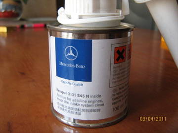

Есть же специальная мерсовская фиговина, мне помогла при подобных симптомах
Одной баночки на бак топлива и я забыл о проблеме неточности указателя уровня топлива!

сколько она стоит? наверное в мерсоцентре брали?
У мерса нет года выпуска, у мерса есть состояние.
Цитата: hotice21 от 18 апреля 2013, 06:36:09сколько она стоит?
10 баксов или на наши 1500 тенгов
Цитата: hotice21 от 18 апреля 2013, 06:36:09наверное в мерсоцентре брали?
заказывал в мерсомагазине и теперь они постоянно сами возят

Цитата: dimonchik123 от 18 апреля 2013, 06:20:48Одной баночки на бак топлива и я забыл о проблеме неточности указателя уровня топлива!
Тоесть эту баночку заливаем полностью в бак, когда бак полный бенза ? или не обязательно полный бак чтобы был ???
Спасибо
Цитата: Sed_69 от 18 апреля 2013, 07:41:51Тоесть эту баночку заливаем полностью в бак, когда бак полный бенза ? или не обязательно полный бак чтобы был
там написано что эта емкость на 65 литров топлива, то есть на наш полный бак....а как вы это поделите :al:
Я заправлялся полностью и вливал.... и никаких неудобств :ay:
Понял, спасибо!!!

интересно что же там за жижа такая  :rus_alkan:
Цитата: hotice21 от 19 апреля 2013, 07:25:24интересно что же там за жижа такая
если просто перевести на обыденный язык, то это жидкость для прочистки топливной системы. Воняет конечно она ужасно...646-ой растворитель отдыхает в сторонке! :D
