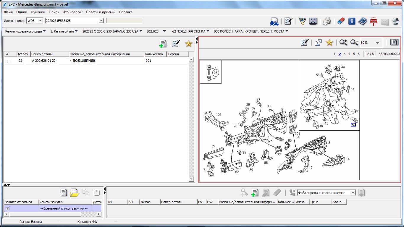

Это оно самое - кронштейн маятника оторвался. Кстати, всех касается - проверяйте у себя.
Я бы заказал новый.
Кажется, это он, но лучше проверить.

Еще мелкий вопрос: в экзисте ребята смотрят именно по этому каталогу? Элкатс?
И вообще, по номерам оригинала можно ли искать аналоги?

Я тебе дал оригинальный номер. Элкатс вроде совпадает с ним. На эту деталь экзист не находит заменителей, но оригинал стоит тысячу с чем-то рублей. 1250,31 если точнее. Только проверь, оно ли это.
Вон оно что  :bs:
Тыкал на эту стрелку уже раз двадцать. Может браузер обезумел.
Дома со своего компа попробую=)
Нескромный вопрос - а проверить-то как? В сервис сначала, потом заказывать что ли? Или в екзисте настолько крутые менеджеры и они в курсе что деталь под номером 92 не "подшипник" а "кронштейн маятника" ?
