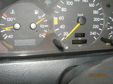

Цитата: engineer_vlad от 12 апреля 2013, 20:21:21главное чтоб работал в пределах 90 градусов.
Рабочая температура бензинового двигателя 95 градусов! на фото ровно 95 градусов,должно быть так. :ay: По барабану включен кондей или нет.

Цитата: kuncik от 27 апреля 2013, 19:45:57Рабочая температура бензинового двигателя 95 градусов!
Это как? Если температура  открытия термостата 87 градусов, то и рабочая именно такая, плюс-минус пару градусов. На фото либо датчик врет, либо завышенная темп-ра.
Вот примерно как должно выглядеть...по компу в  момент фото 86 градусов

kuncik
dimonchik123,
Эта температура в пробке,при двивижении 87 градусов(на мм выше отметки 80).
Дмитрий исправный двигатель не должен грется с выше 95 градусов,
Цитата: kuncik от 27 апреля 2013, 20:48:35Эта температура в пробке
Значить еще есть проблемы, от забитых радиаторов (мусором с улицы)  до вискомуфты (если таковая имеется). Если движок не нагружен кондеем и стоит в пробке, то температура должна оставаться в пределах рабочей. Допускается повышение, но оно быстро глушится доп. вентиляторами .

kuncik
#12
Цитата: dimonchik123 от 27 апреля 2013, 20:58:29Значить еще есть проблемы, от забитых радиаторов (мусором с улицы)  до вискомуфты (если таковая имеется). Если движок не нагружен кондеем и стоит в пробке, то температура должна оставаться в пределах рабочей. Допускается повышение, но оно быстро глушится доп. вентиляторами .
Дмитрий,я не буду с вами спорить.
Была проблема:в движении на мм ниже 80 или на 80,а в пробке 90.
Поменял антифриз и термостат и ничего не изменилось.
Поменял датчик ОЖ и все стало на свои места в движении 87,а в пробке 95.
Когда 95 градусов,вентилятор крутится на всю катушку,как только терпература немного уменьшается и обороты вентилятора уменьшаются.
Для кого то и 80 нормальная температура.
У меня система охлаждения полностью исправна.
