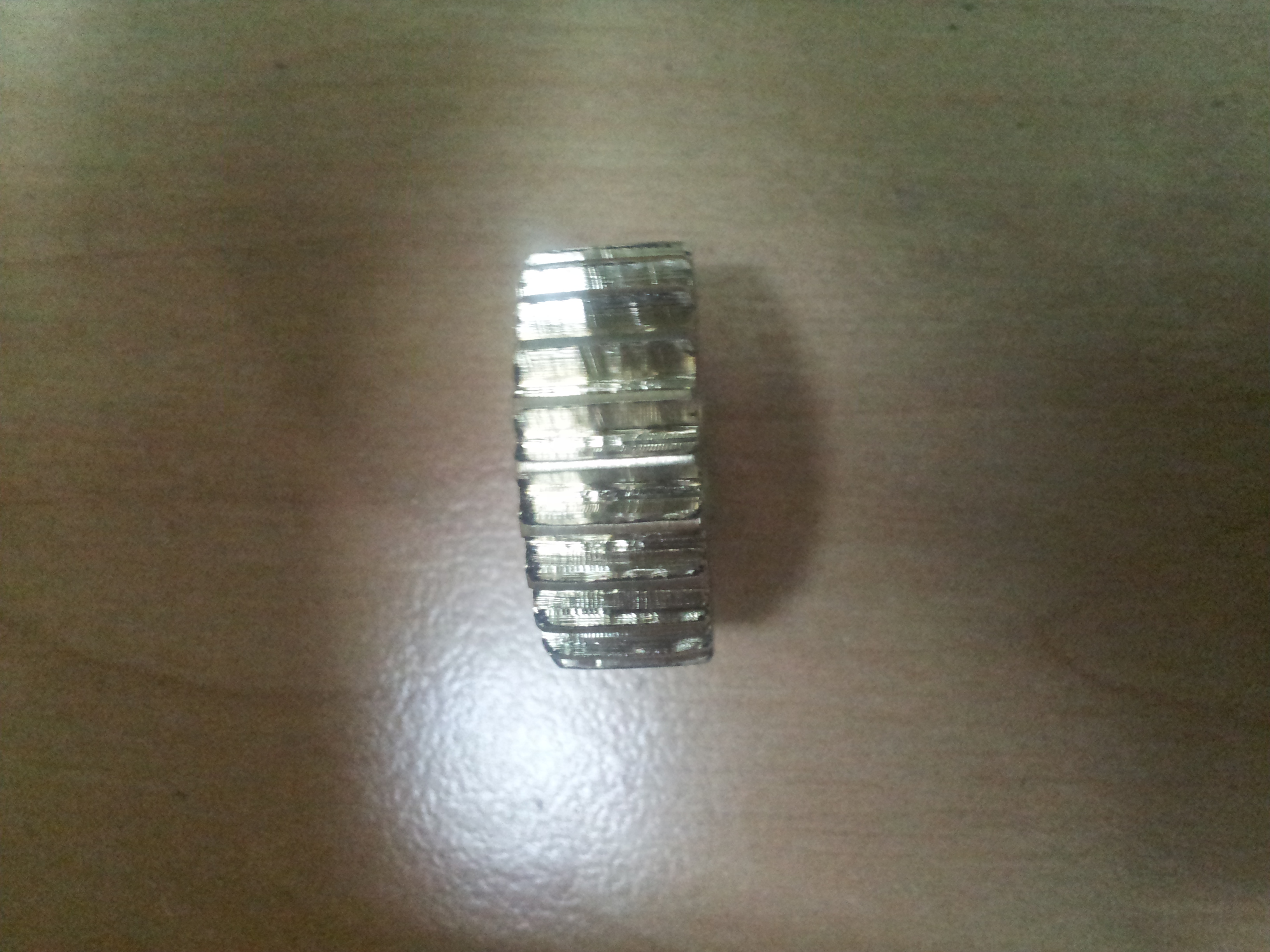

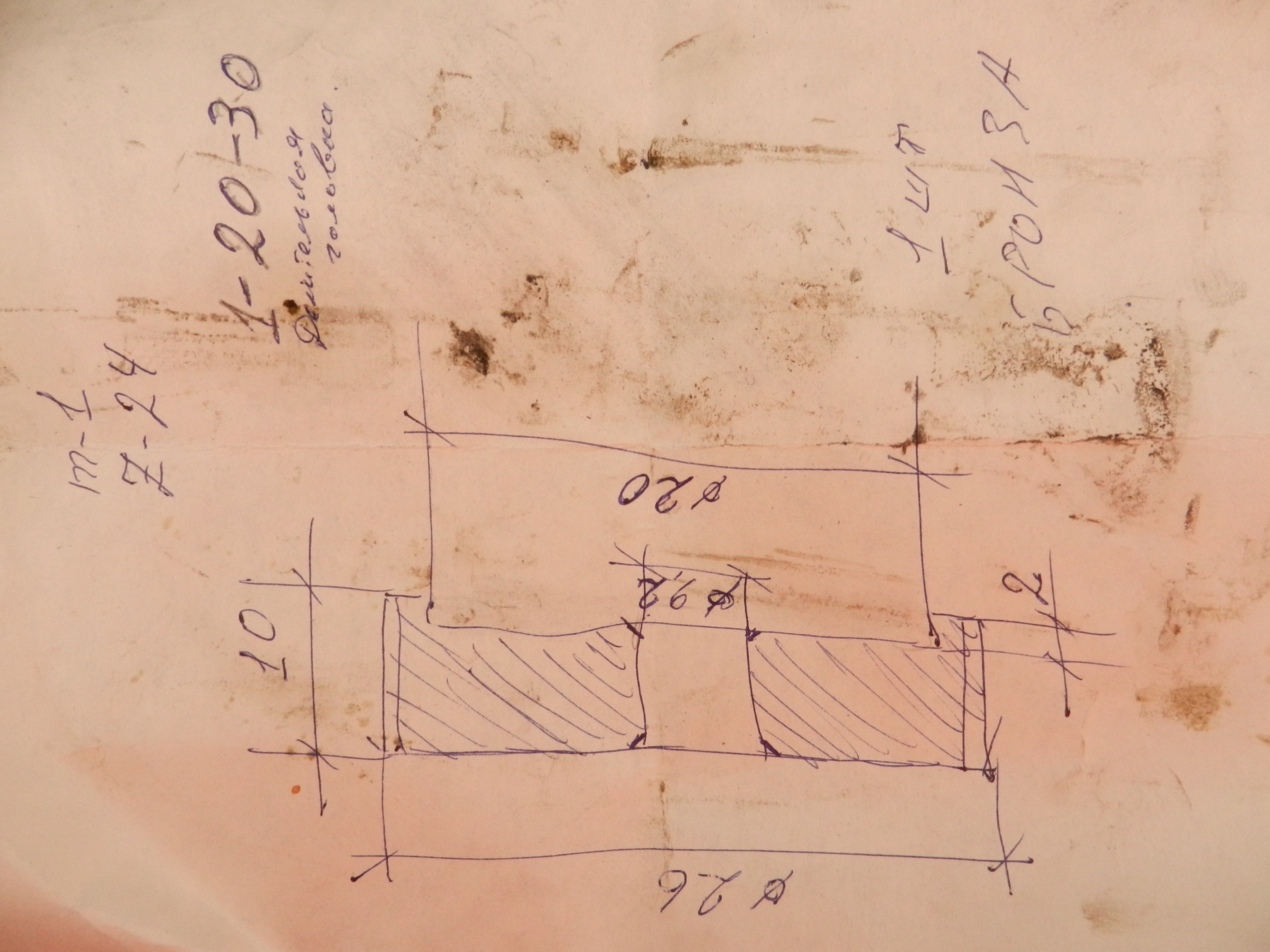

Токарь выточил шестерёнку, теперь всё работает идеально,  кому надо могу скинуть чертёж
У мерса нет года выпуска, у мерса есть состояние.
Ivanыch
Вышли,заранее будем готовится к таким неожиданностям,дело нужное,хорошие токоря ещё не перевились! ДА, и один вопрос, какой материал использовал?
hotice21Автор темы
#18
Точили из бронзы, села очень хорошо, потому что на штоке есть маленькие пазы, вошла туда со средним усилием, зажимал в тисках

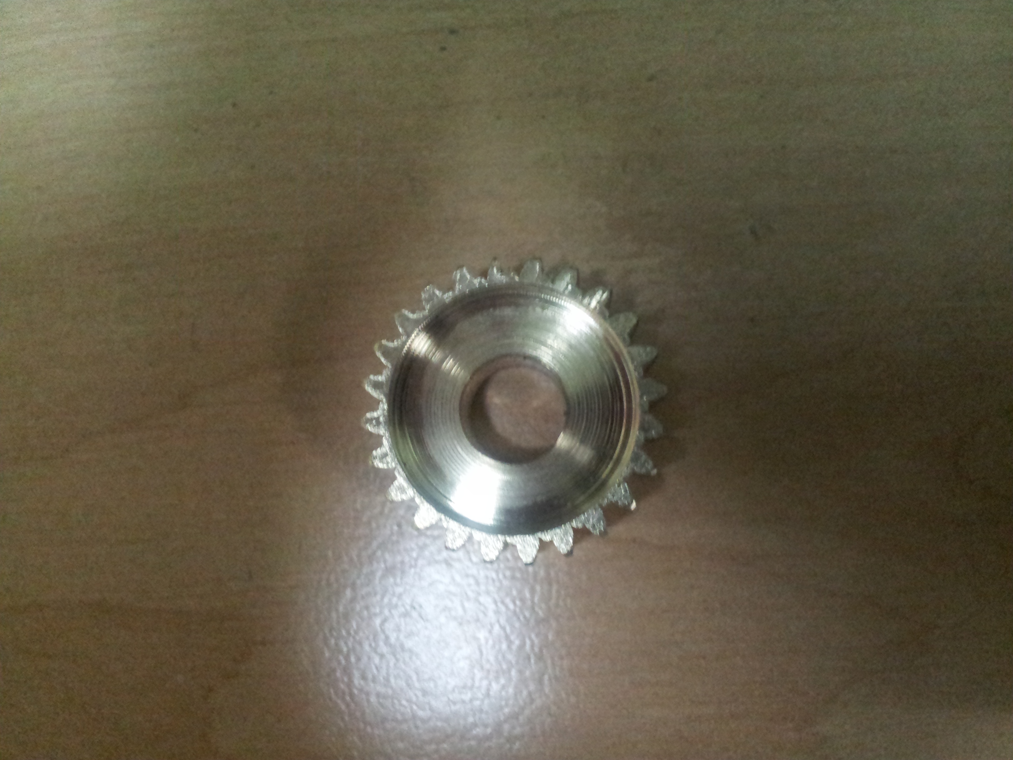

Спасибки. тут ущё и фрезеровщик обязательно нужен,я так понимаю,шаг шестерни и угол наклона зубьев.
hotice21Автор темы
Ещё забыл добавить, перед тем как ставить шестерню на шток, нужно сточить верхнею юбку или как её назвать не знаю, ну вообщем там увидите что к чему, главное правильно выставить потом весь механизм по меткам, не забудьте в самом начале подключить двигатель к разъёму и включить дворник в первое положение т.е. в прерывистый режим как только остановился отключаем разъём и начинаем выставлять механизм стараясь не прокрутить моторчик

Диаметр внутреннего отверстия шестеренки указан 9,2 мм, мне токаря говорят что такие не делают, а делают 9,0 мм. Вопрос в том плотно ли шестерня села на вал? И нет ли ошибки в чертеже?
hotice21Автор темы
у меня села очень плотно, возьми отдай им механизм где шестерёнка пусть они замериют диаметр штока

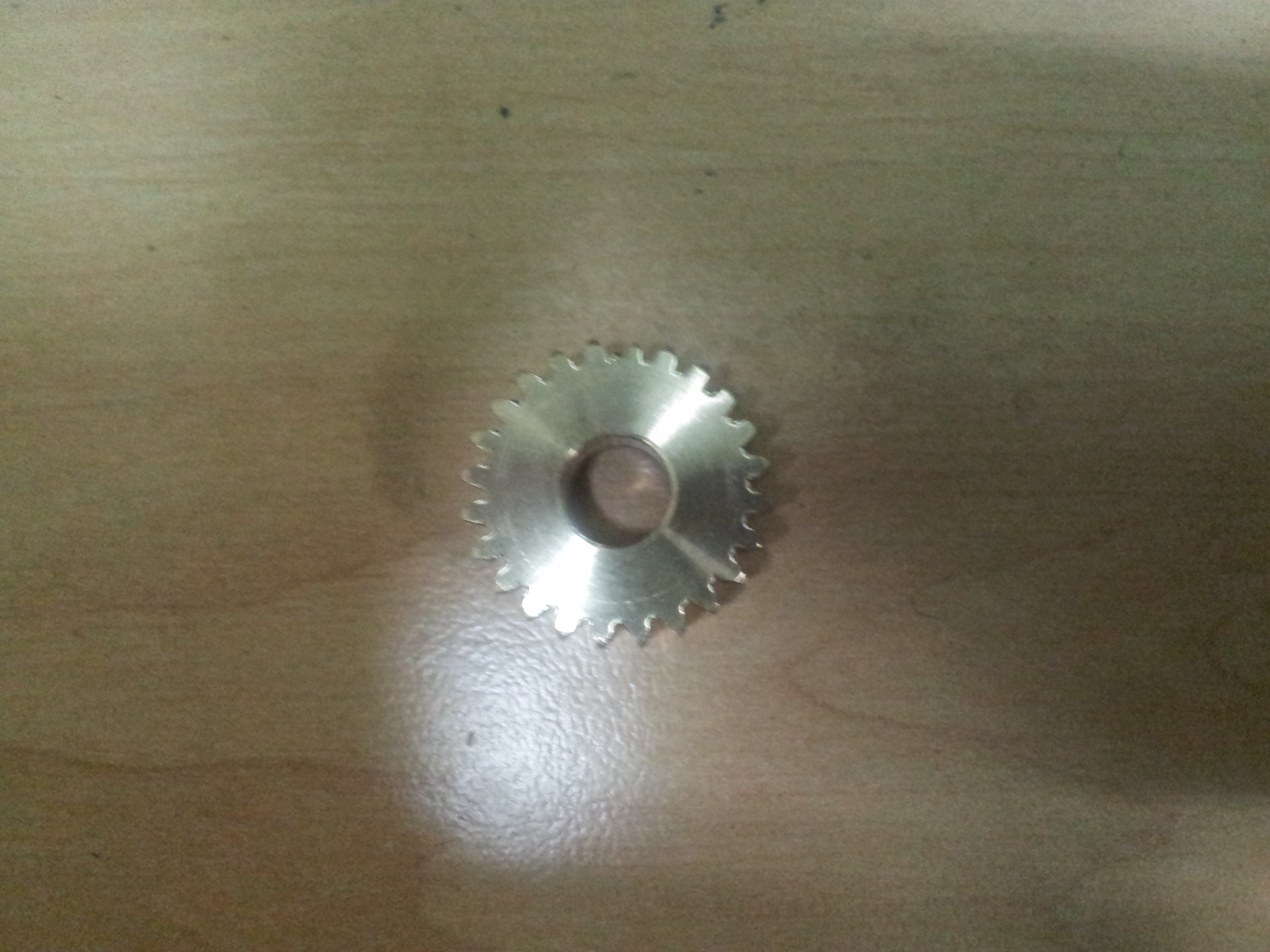

И так я стал обладателем новой шестеренки
Цена вопроса 500 р. + 2 мороженных.  :acp:
Теперь будем перебирать и наблюдать букву М!
