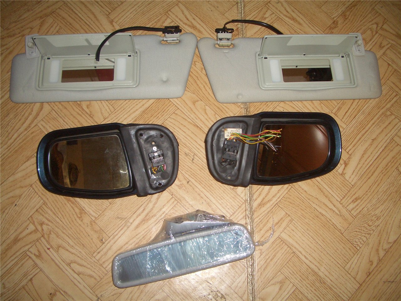

Пока кузовные работы движуться и постепенно подходят к своему логическому концу  ::) , обзавелся парочкой нештяков для своего мерзавца. Зеркала с затемнением и козырьки с подсветкой, на очереди фаромойки и возможно розжиг ксеноновый.

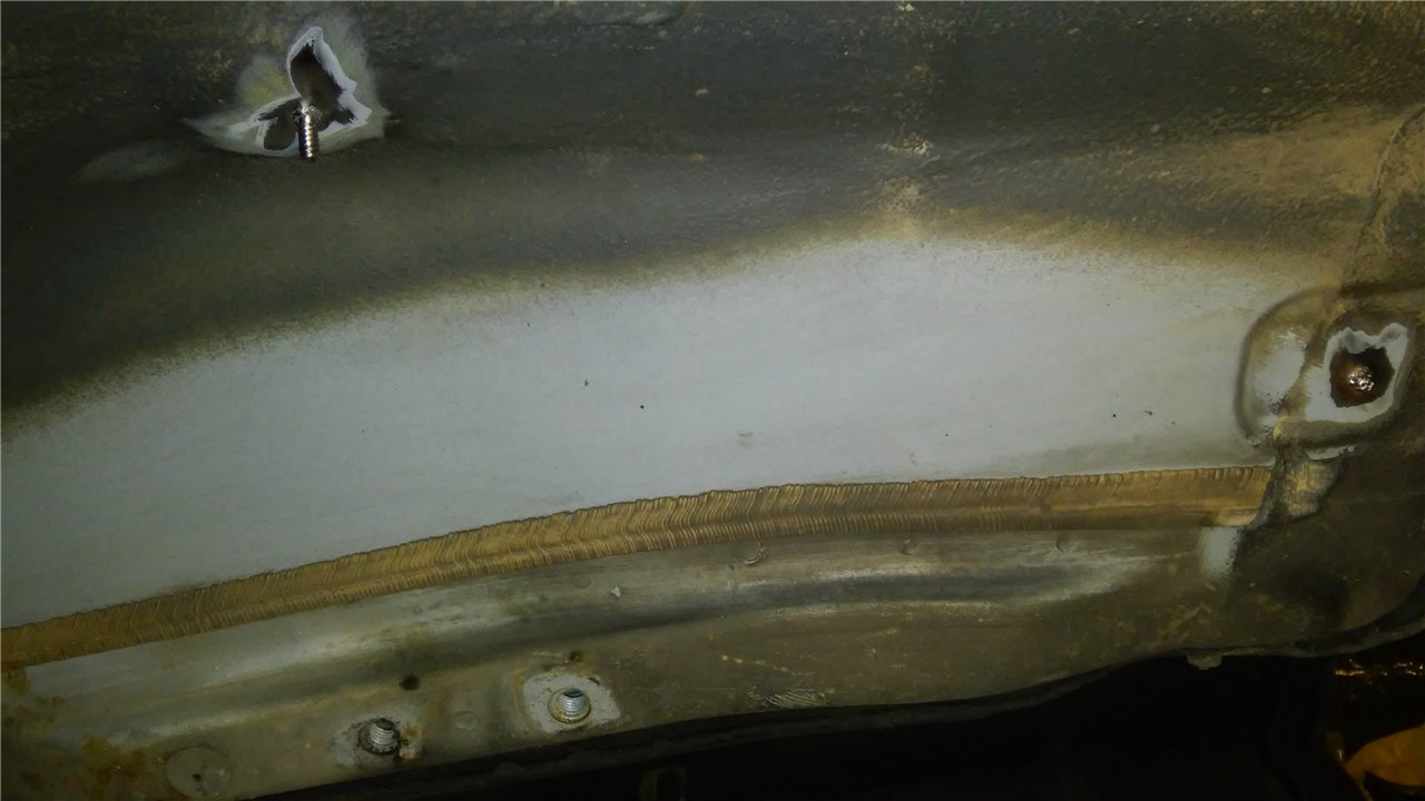

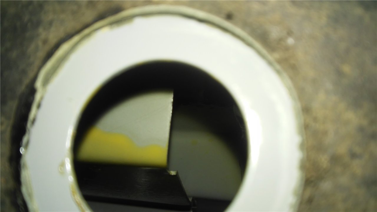

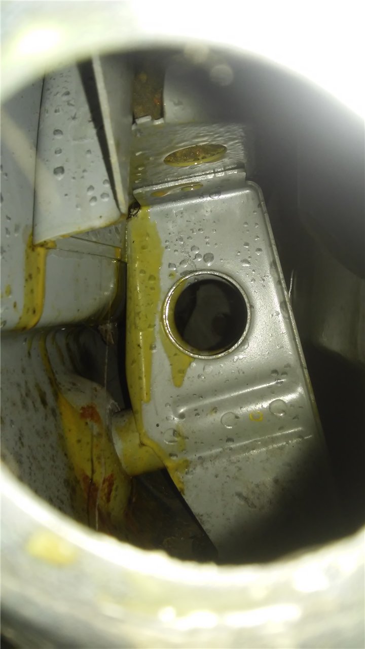

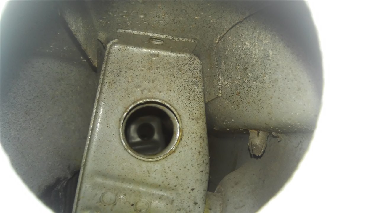

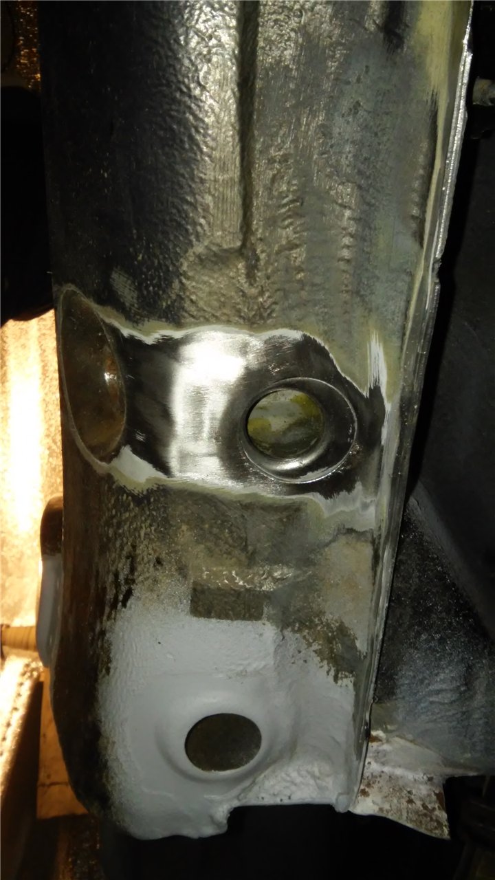

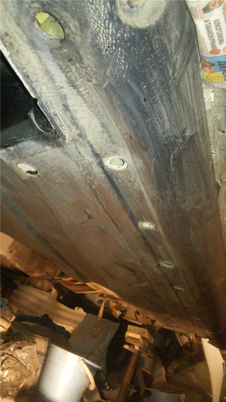

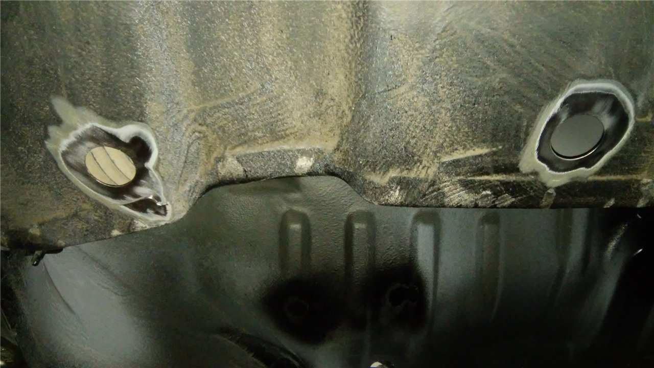

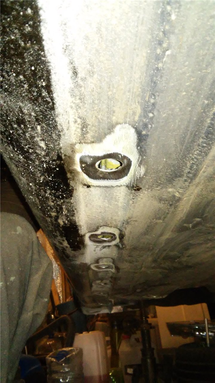

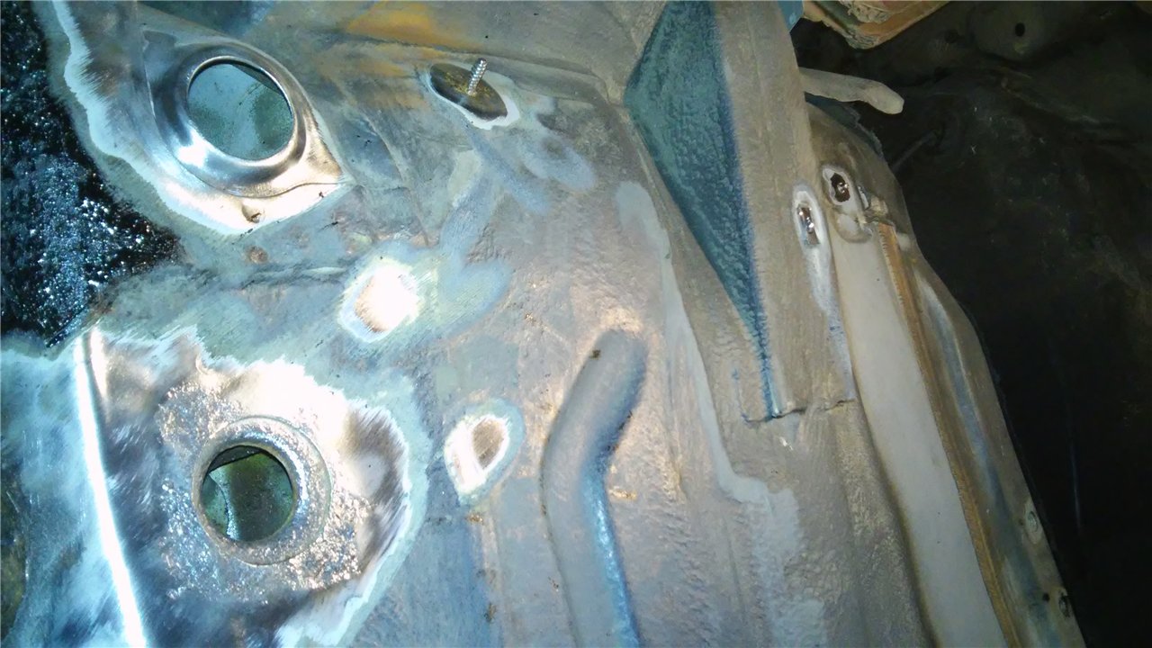

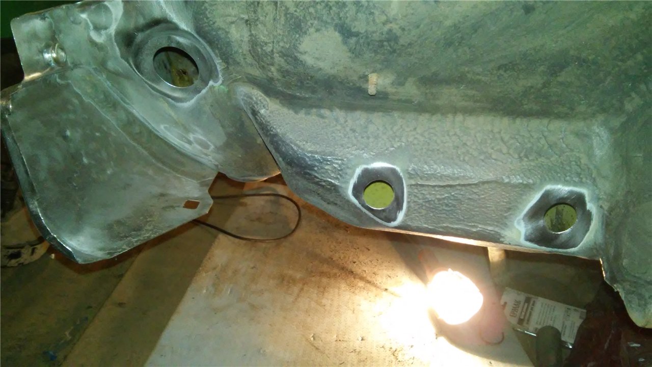

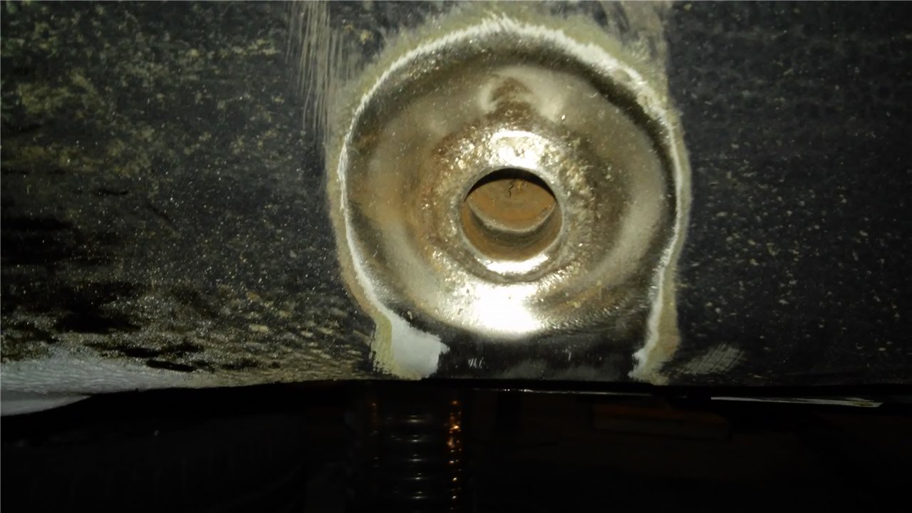

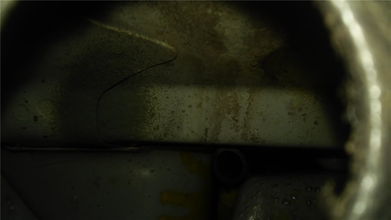

Правый порог и днище а также внутренности порога, как видно, порог изнутри в отличном состоянии кроме одного места, переднего потдомкратного.
Цитата: Zvik от 08 июля 2015, 01:17:22порог изнутри в отличном состоянии кроме одного места, переднего поддомкратного.
что то я не углядел этого проблемного места!? ::)
ZvikАвтор темы

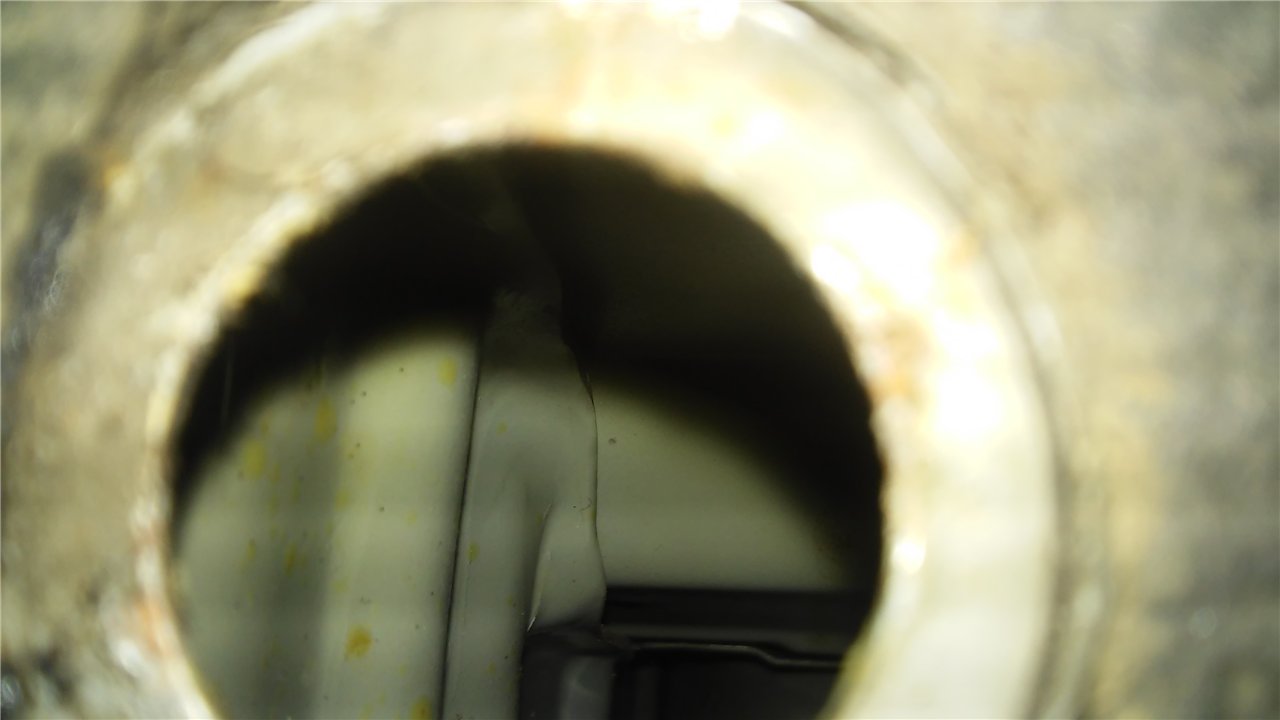

На предпоследнем фото, рядом с трубой под штатный домкрат. Сегодня будет известно что это, грязь или все таки коррозия.

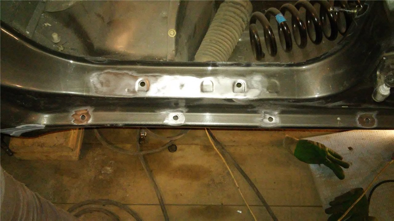

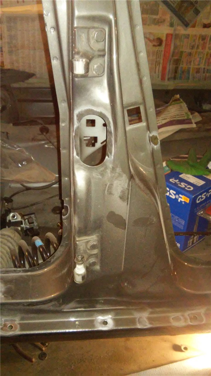

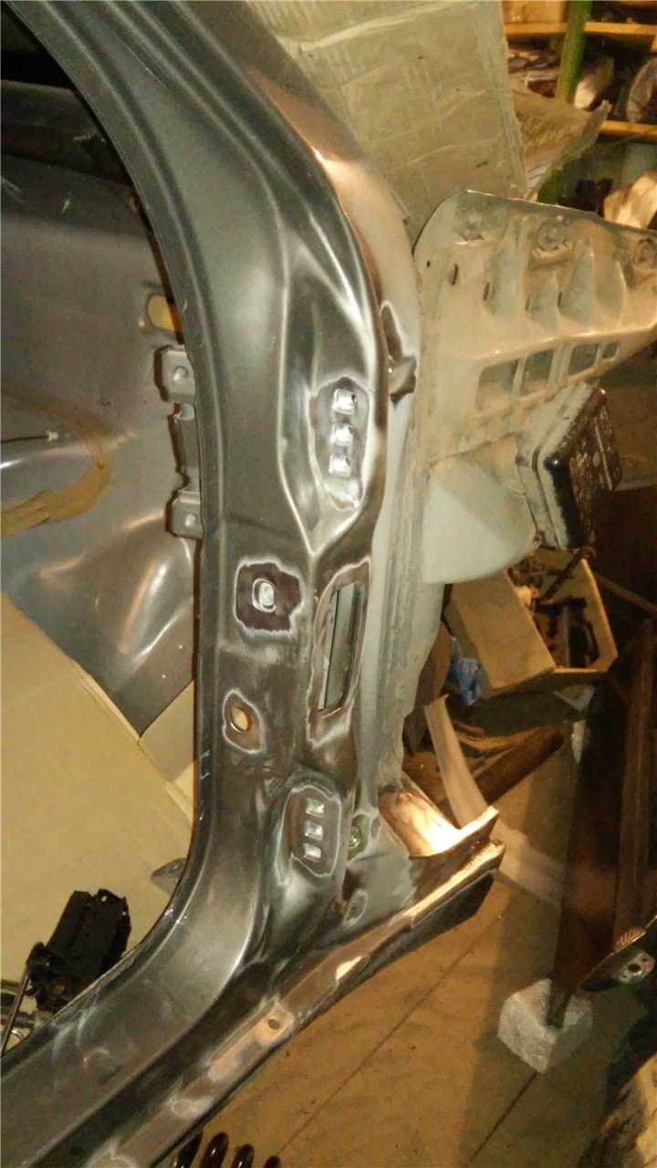

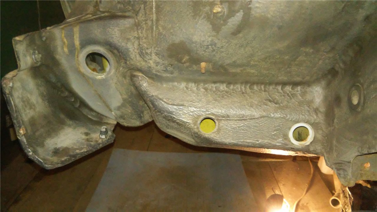

Двигаемся дальше. Не знаю почему, но порог со стороны пассажира сохранился лучше намного чем со стороны водителя, не считая переднего потдомкратного места, заднее так вообще почти чистое было. Поначистил, что теперь не знаю как это все за один заход покрасить :)
Болты таки ломаются некоторые, прогнили  >:(
И чем можно снять битум, кроме как механическим путем? Весь порог в битуме.

ZvikАвтор темы
Греешь строительным феном и сразу же соскребаешь, а остатки смоешь растворителем ...
