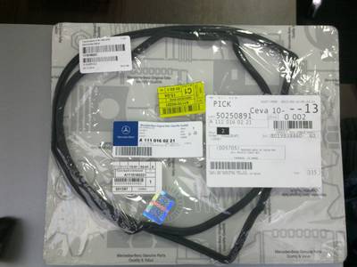

Пришли разные ништяки. В субботу буду устанавливать!
прокладка крышки
уплотнители

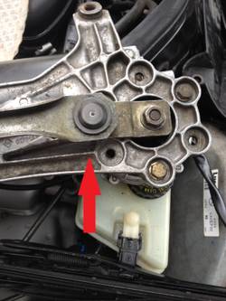

В субботу столкнулся с проблемой дворника. Собрались с семейством на дачу и хорошо что еще не вышли на МКАД, стал дворник тупить. Понял что надо менять шестеренку которую купил заранее.
Разобрав сие чудо обнаружил достаточно обильную смазку внутри черепахи. это я уже ручонками все потом перепачкал.
Как снять саму шестерню я вообще не мог понять, но ломать не хотелось. Поехал я аккуратненько в авто магаз, купил уайт спирит,кисть и смазку ARAL.
Поскольку дело было к вечеру а делать было есть чего, решено было заняться ремонтом... прям на лестничной клетке. гаража у меня нет.
промыв и вытерев все, я пришел к выводу что шестерню я не сниму, а если сломаю то потом новую не одену. Так же сделал вывод что вобщем то она в полном порядке. Залез в механизм оси которая двигает саму трапецию (где червячный механизм) там смазка подсохла и вообще куда-то в угол забилась. :)
на след. день начались пляски по установке, позвонил фримурзу, посоветовался, нашел правильную метку
поставил тягу и потом стал регулировать положение дворника на стекле, путем регулирования правой части тяги на оси самой черепахи.
результат после проделанной работы:
до ремонта левая часть буквы "М" была меньше. так что разберите, почистите все трущееся детали и может быть вам не понадобиться никакой замены.
дворник работает тихо и спокойно. так что шестерня мне не нужна, да и правильно кажется TITOff сказал что, не зря она там пластиковая. две металлические части будут быстрее взаимоизнашиваться.
