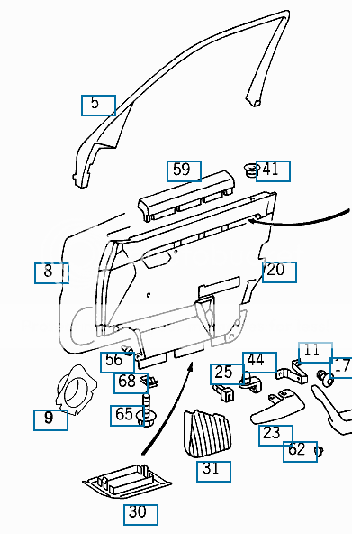

есть у кого фото карты с внешней и внутренней стороны до рестайловой карты передней двери с установленными штатными фонарями освещения?

san81, Фото нет, а в чем проблема?

да купил фонари в двери, а до гнать чего то не могу в какое место они установлены

san81, Там должна быть выштамповка под фонарики внизу двери. Смотреть надо с внутренней стороны.
снял карту крутил смотрел, так и не понял  :al:
и нет у меня блока в двери, видимо в разъем в стойке подключается как на с 36

у тебя дорестайл
у тебя нет там блока
в самой карте есть место куда сам собой напрашивается плафон
Цитата: Evgenii_zhelamkov от 11 марта 2015, 13:59:13в самой карте есть место куда сам собой напрашивается плафон
я уже весь интернет перерыл, по моему или мне фонари не те впарили или я чего то не понимаю, ну нет там места, не видел

Так они выглядят.
На дорестайле проводка идет отдельно, никаких блоков в двери у нас нет.

Вместо 30
Цитата: SVD от 11 марта 2015, 14:32:26Так они выглядят.
да так  :yes3:, и проводка к ним есть
Цитата: Evgenii_zhelamkov от 11 марта 2015, 14:41:52Вместо 30
да видел я эту схему  :Laie_67: да не понимаю я по ней ничего  :hihi:
