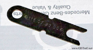

kuncik
Sed_69,
Надо сначала проверить сцепление специнструментом
Номера не знаю,но можно сделать самому.
Но есть маленькое "НО",изношенный шток рабочего цилиндра и если он стерт,то толку отиспецинструментом никакого.
Я может для начала идти по возрастающей:
Проверка и замена рабочего и главного цилиндра,далее прокачка и проверка специнструментом.

Спасибо, понял тебя)
Номер на картинке на ключе написан )))))
kuncik
Вроде да W115589072300,600 руб. для него это много.
