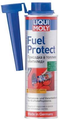

Присадки к топливу.
Для удаления воды зимой использую присадку в топливо "Антилед" Fuel Protect (арт. 3964) (а вообще стараюсь держать бак полным) (фото LM):
