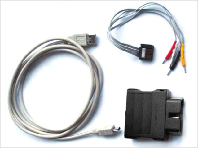

Друзья,приобрели вот такой адаптер K-LITE OBD2  ОРИОН
подскажите можно ли им снять ошибку акпп ???? а так даже программу подходящую найти не можем... :dr:

Цитата: Мурзилка от 28 мая 2015, 17:38:30Друзья,приобрели вот такой адаптер K-LITE OBD2  ОРИОН
попробуйте ломаный карсофт 7.6 - должен коробку прочитать этим адаптером.
сначала нужно поставить дрова на этот адаптер, дальше воткнуть адаптер в ноут, зайти в диспетчер устройств, найти виртуальный ком-порт от шнурка, свойства, кнопка дополнительно, параметр 16 мс заменить на 2 мс, сразу номер порта загнать в диапазон 2-4, иначе карсофт работать не будет... сохраниться, передернуть кабель и можно пробовать диагностику карсофтом, модуль EGS - цифровая диагностика
Мурзилка
Все получилось!!Акпп прочитал-ошибку снял,а можно ли этой программой почитать климат-контроль,систему отопления(сам климат работает,режимы слышно переключает)-но не дует...(((
Если можно,то куда какие проводки вставлять,и в программе какой блок диагностики выбрать????
hfmscаnАвтор темы
Цитата: Мурзилка от 18 июня 2015, 19:21:46Если можно,то куда какие проводки вставлять,и в программе какой блок диагностики выбрать????
по ссылке расписаны блоки и какой пин диагностики для него http://ardio.ru/mb.php?dlc=6#dlc6
