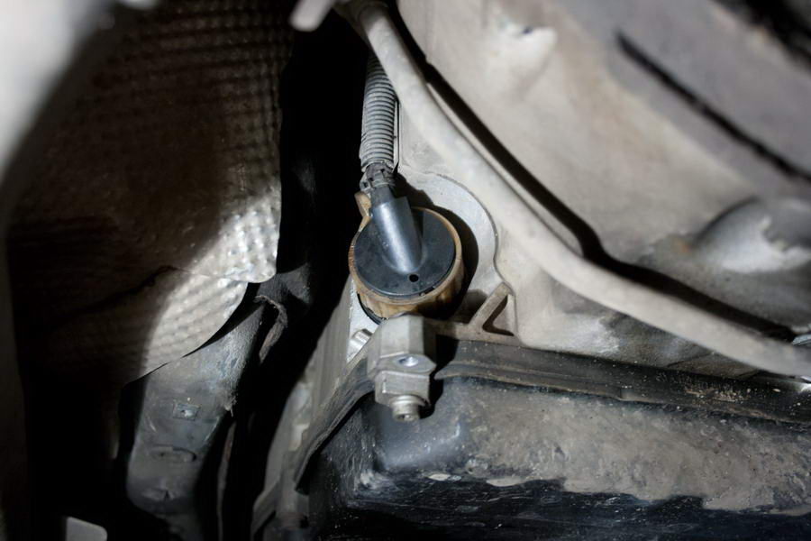

Течь масла через разъем соединяющий БУ с ЭГБ АКПП 722.6

вопрос в то ,можно ли поменять втулку (http://mercedes-club.by/forums/download/file.php?id=960&t=1) без замены масла . если кто знает то опишите процедуру.
jeepic
Точно сказать не могу, но думаю без проблем, при условии отмыть поддон и слить из него в чистую ёмкость. Ну и после замены залить обратно лучше через воронку-фильтр для красок. Можно так или нет точно может сказать человек обслуживающий автоматы 6й серии. Но я менял сальник бублика так, правда ещё сливал масло и с него. Думаю это не критично.

На светлой части разъёма есть выступ. За него надо вроде против часовой провернуть и отсоеденится сам жгут, Вытащив жгут увидишь в центре самого разъёма винтик под головку на 7. Может 6, уже не помню
спасибо
только больше волнует вопрос если открутить винтик и вытащить разьем ,от туда потечет масло или нет ,только ответьте если кто знает на 100%  ,а то нехочеться покупать фильтр и масло
Snake Van Carsten
конечно потечет! болт там на 7, смотри аккуратно, не сорви его, а то потом привет замена электроплаты гидроблока! масло с поддона слить в чистую тару, если оно свежее и ты не хочешь его менять!

к стати, парт номер разъема A 203 540 02 53, если надо!
