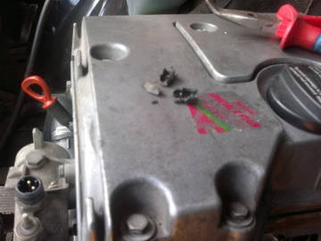

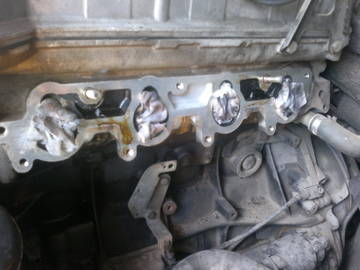

Сегодня тоже начал заниматься вентиляцией. Роботы просто ужас. Спина не разгибается до сих пор). Несколько фото после первого дня.
kvn39, новыми трубочками и тройничком заранее запасся?  Они от старости и температуры рассыпаются
kvn39
#29
 Kliment73, трубочки с тройником готовы давно, никто в не давал рекомендации запастись креплениями которые крепят толстую трубку к кронштейну который на фото №2. Номера их даже не знаю. Сегодня буду маслоотделитель крутить посмотрим что там, хотя он продувается норм и форсунки почистить. :)
