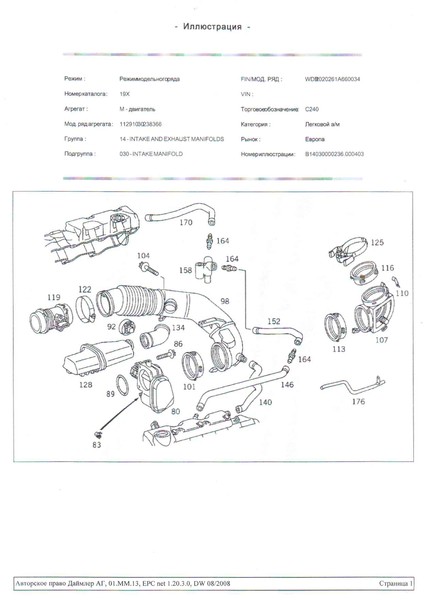

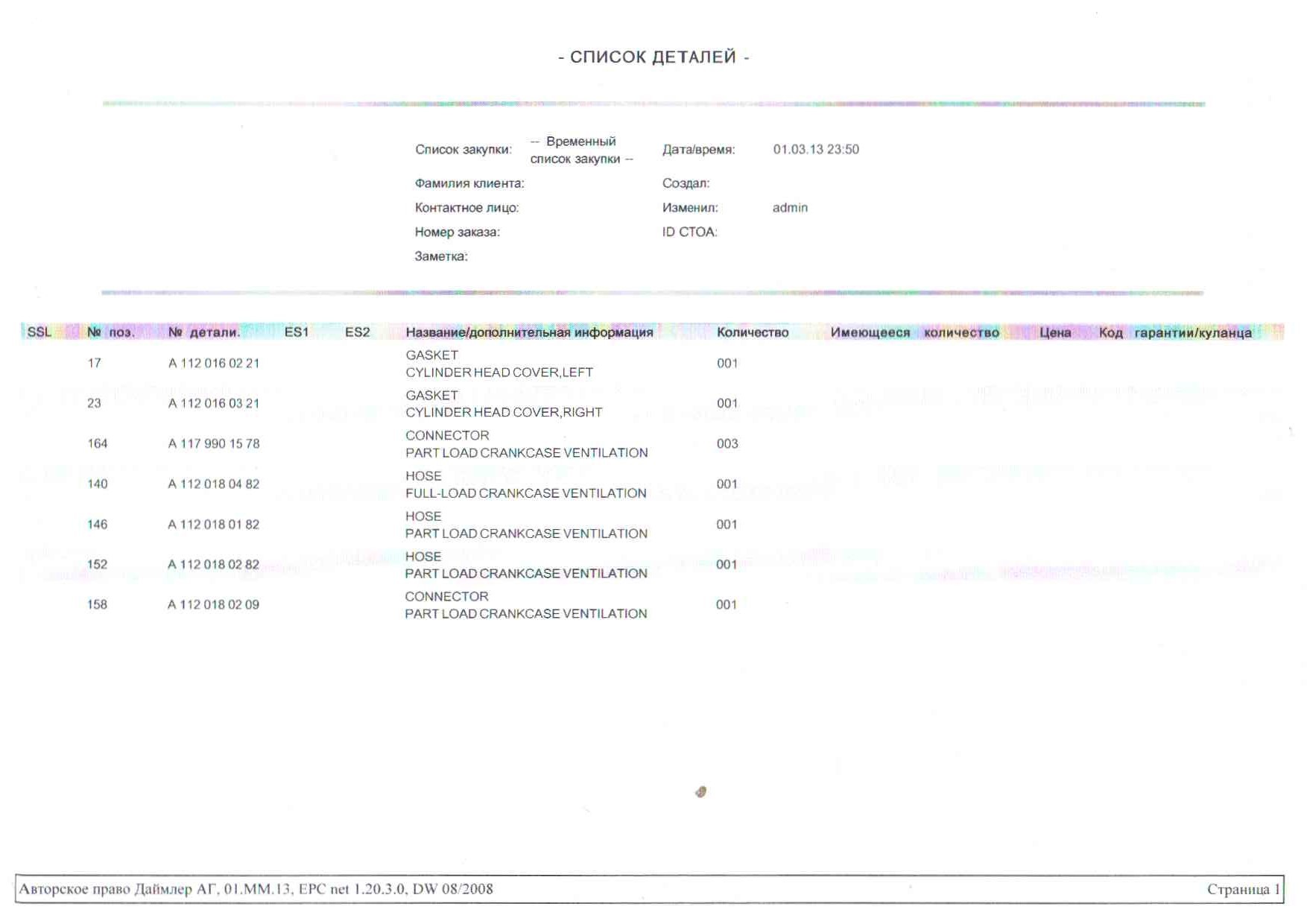

Список закупки тебе прилепляю.
В нем все трубки вентиляции.
И картинку, на ней все трубки эти есть, номер позиции в списке закупки совпадает с иллюстрацией.
+прокладки клапанных крышек.
Ой забыл еще 170 трубка A1120180382
