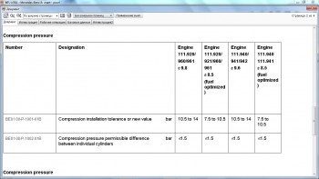

Были, оказывается, двигатели с пониженной степенью сжатия - они, действительно, лучше переваривают 92-й бензин.

Цитата: Pavel0861 от 25 апреля 2015, 22:40:44Были, оказывается, двигатели с пониженной степенью сжатия - они, действительно, лучше переваривают 92-й бензин.
ну, вот, хоть кто-то свет пролил... Наконец-то... А то я уж было, соглашался иногда после утверждений некоторых тут людей, но реальность вновь расставляла всё на свои места )))
Только на моей памяти моя машина с 2008 года ездит на аи-92.
А вот, на счёт расхода мне, всё-таки, кажется, что здесь следует искать разгадку между автоматом и механикой. Я себе даже представить не могу, что бы у меня жрал больше 11 литров по городу. Какой там пятнарик к чёртовой бабушки, что тут пишут??? Это, наверное, надо в пробках жить...
